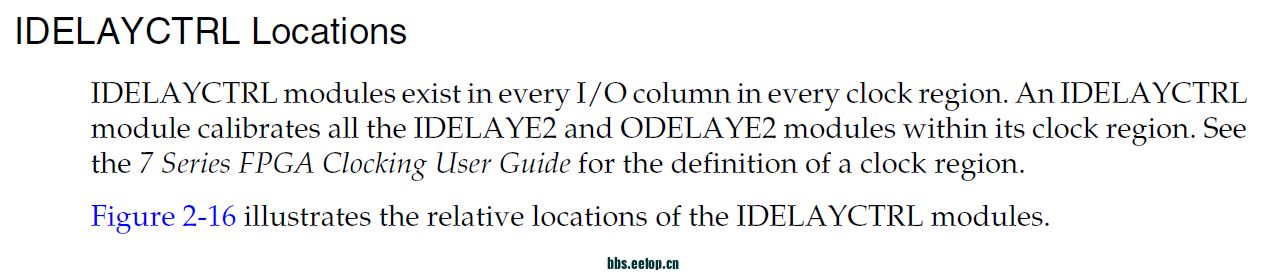

但我在PlanAhead里可以看到,一个BANK只有一个DELAYCTRL,该怎么解决这个问题呢?

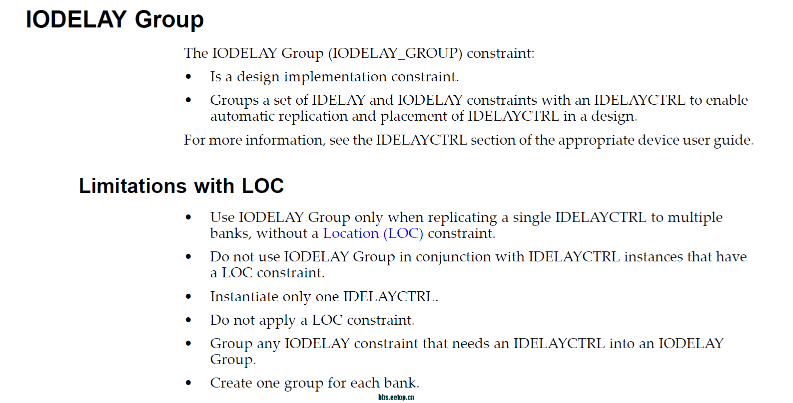

猜测你是不是违背了这条限制?
“Do not use IODELAY Group in conjunction with IDELAYCTRL instances that have a LOC constraint”
发表于 2022-1-18 00:15:30 | 显示全部楼层
再次看你贴出的报错,看来违背的是这一条:
“Instantiate only one IDELAYCTRL”。
用IODELAY Group,IDELAYCTRL只能例化一次,就是一个IODELAY Group中只能有一个IDELAYCTRL,你的错误报告反映出你分别例化了两个IDELAYCTRL:
rx1_bitslip/lvds_1_8/delayctrl
rx2_bitslip/lvds_1_8/delayctrl

你试试在你的UCF文件中添加这样两句,看行不行:
INST "rx1_bitslip/lvds_1_8" IODELAY_GROUP = idgrp_rx1 ;
INST "rx2_bitslip/lvds_1_8" IODELAY_GROUP = idgrp_rx2 ;
意思就是你在设计中例化了两个LVDS IP,每个LVDS IP中分别例化了IDELAYCTRL,IDELAYCTRL没加约束,软件自动分配了相同的IODELAY_GROUP,分配的名称相同,然后冲突了,所以,你手动在UCF文件中为两个LVDS IP分配各自不同的IODELAY_GROUP名称。
"rx1_bitslip/lvds_1_8"和"rx2_bitslip/lvds_1_8"就是你例化的两个LVDS IP实体,idgrp_rx1和idgrp_rx2就是随便取的名字了,你自己看怎么好记好理解就怎么取名字。
这个就是你说的:“set a different IODELAY_GROUP parameter for each core”,原以为你是分配错了,突然回过味儿来,你是不是就没分配哦?
