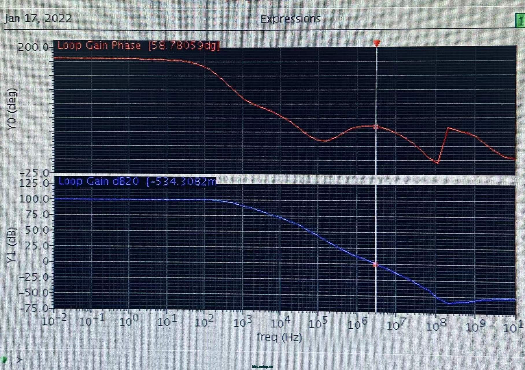

做了个opamp,相位裕度达到59.04dB,但感觉波形有些奇怪,有前辈懂得是什么原因吗?dc gain为99.23dB 微信图片_20220117103800.jpg

极点问题啊
发表于 2022-1-17 11:14:19 | 显示全部楼层
几级的啊,好多零极点啊
发表于 2022-1-17 20:47:59 | 显示全部楼层
phase margin 够了并不是万事大吉,也要看一下gain margin,尤其是对于有complex pole的情况。高频 gain 往上抬有两个原因:1.complex pole 造成的damping;2.左半平面零点的影响

需要tran 仿真来确认

这个怎么确认?可以讲得详细点吗

谢谢回复,gain margin 47.19dB

4级

单从图上看,这是环路上两个左极点(或一个共轭复极点)+一个左零点的典型波特图,且零点频率略高。相位图纵坐标不全,不过看上去0dB带宽内的相位没有下降到0或0以下吧?相位下降到接近0但又抬上去,这种情况理论上讲电路是稳定的,不过可以尝试将零点内移,更可靠些。
