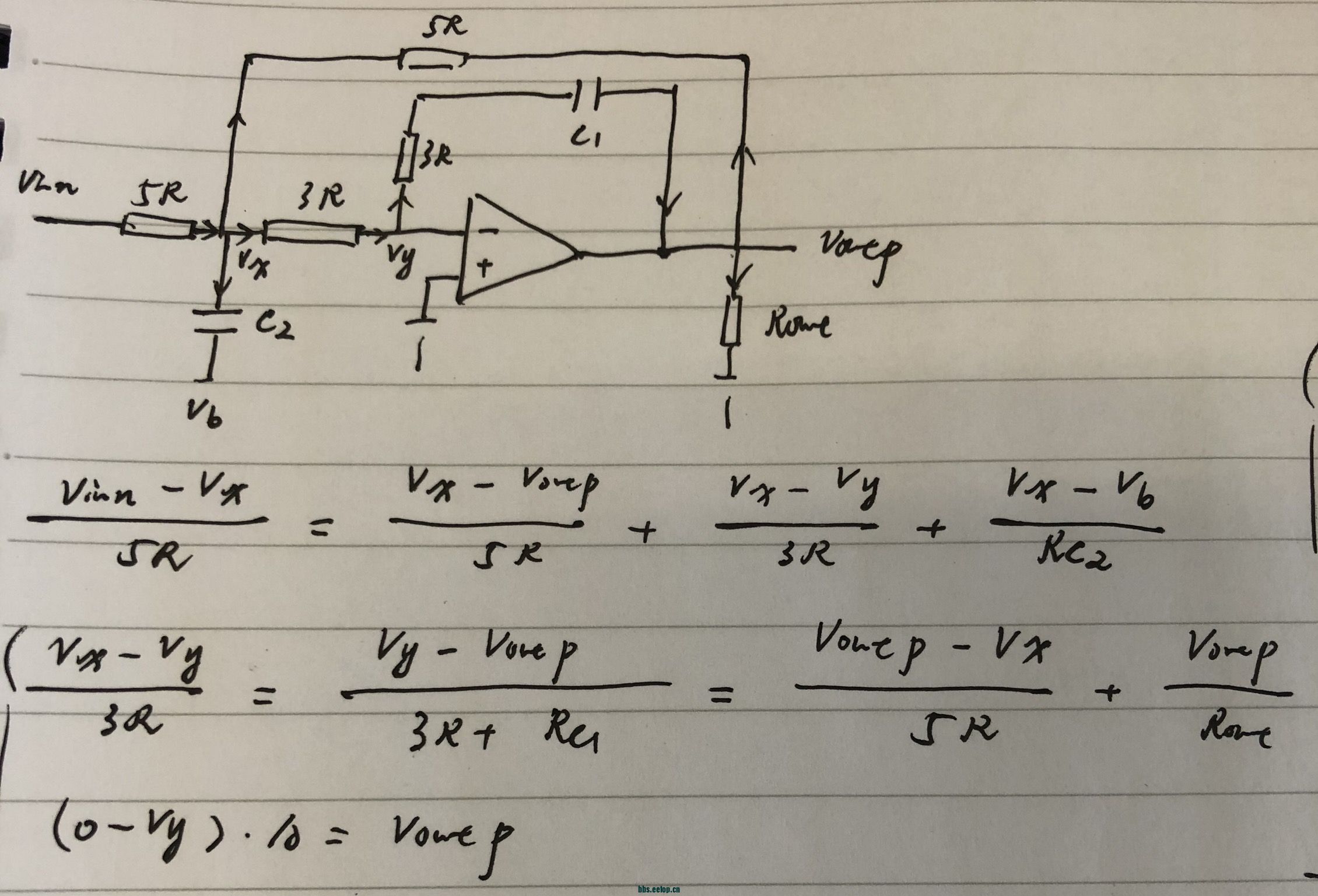

在有源滤波器中使用到运放的反馈,尝试使用KCL作推导后发现共模CM是可以对上的;
不过在计算差模AC时,却遇到一些问题:
通过图片中最下面两个表达式可以推出Voutp=Vy=Vx=0;
这个与实际仿真结果不符;
反复检查推导应该没有错误;是表达式出错了不?
 楼主| 发表于 2022-1-14 13:55:19 | 显示全部楼层
这里的运放有两个环路,该如何去计算的?
发表于 2022-1-14 20:00:37 | 显示全部楼层
第二行的式子第二个等号后面不成立,忽略了放大器输出端的电流
 楼主| 发表于 2022-1-16 17:19:03 | 显示全部楼层
你好,用KCL在计算运放的环路时,如果不考虑运放的Rout是可以忽略的哇;
