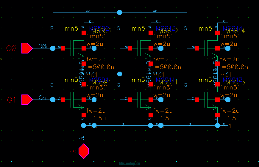

[求助] 这个电路是实现什么功能,怎么仿真呢

It is simple cascode structure. Looking at sizes it is for current mirror.

dummy

dummy

cascode结构,应该是备用的,将G0 G1 S相接就是个dummy,后面如果要改版能改金属把S接地,G0 G1接MOSdiode的栅极变成两个电流源
