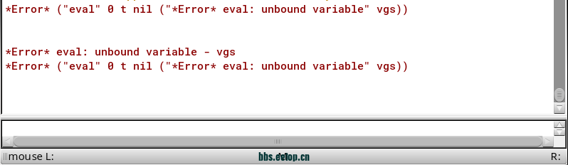

ADE XL中的opregion可以输出MOS管的直流工作点;
但是在跑直流工作点之后CIW会报错,请问有解决办法不?
发现跑100个MOS管中有几个MOS管会出现这种问题,导致eval error;
 楼主| 发表于 2022-1-6 16:29:49 | 显示全部楼层
找到了原因,在subcircuit中有NMOS和PMOS的区别,如果调用错了系统就找不到该测试数据
