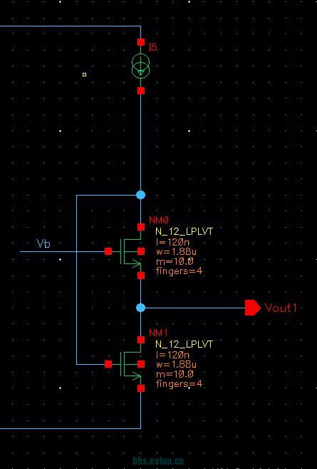

捕获.JPG 求助, 计算如图所示输出阻抗~
 楼主| 发表于 2022-1-5 18:09:30 | 显示全部楼层
这个阻抗不是rout1,也不是1/gm0~ 应该是gm0,gm1,rds0和rds1的函数
发表于 2022-1-5 18:50:25 | 显示全部楼层
输出加1A的交流电流源,跑ac仿真可得输出阻抗的大小

发表于 2022-1-5 19:05:24 | 显示全部楼层
现场分析,有错我改
首先你上面是个电流源,所以电流改变只能靠下面这个NM1。
然后当输出电压变化V1时,NM1的gate变化V1*gm0*Ro0,向下的电流增加V1*gm0*Ro0*gm1。同时V1会直接导致向下电流变化V1/Ro1的数值
所以总的电流变化为V1*gm0*Ro0*gm1+V1/Ro1,
输出阻抗等于V1/I=1/(gm0*Ro0*gm1+1/Ro1)

发表于 2022-1-5 21:26:17 | 显示全部楼层
The  Flipped Voltage Follower (FVF)
use vo/io,-->rout=1/(gm0*ro0*gm1)

发表于 2022-1-6 09:45:41 | 显示全部楼层
singerhaha 发表于 2022-1-6 09:34
感谢感谢~从不同的角度分析解决了这个问题~
另一种直观的快速推导方式,开环阻抗Rout,open = Ro1,(因为上面是电流源,所以往上看并不是低阻的1/gm0而是高阻)
LoopGain(或者说Return Ratio)=gm0*Ro0*gm1*Ro1 >> 1
所以闭环之后的阻抗约Rout,close = Rout,open / ( 1+RR ) =  1/(gm0*Ro0*gm1)
