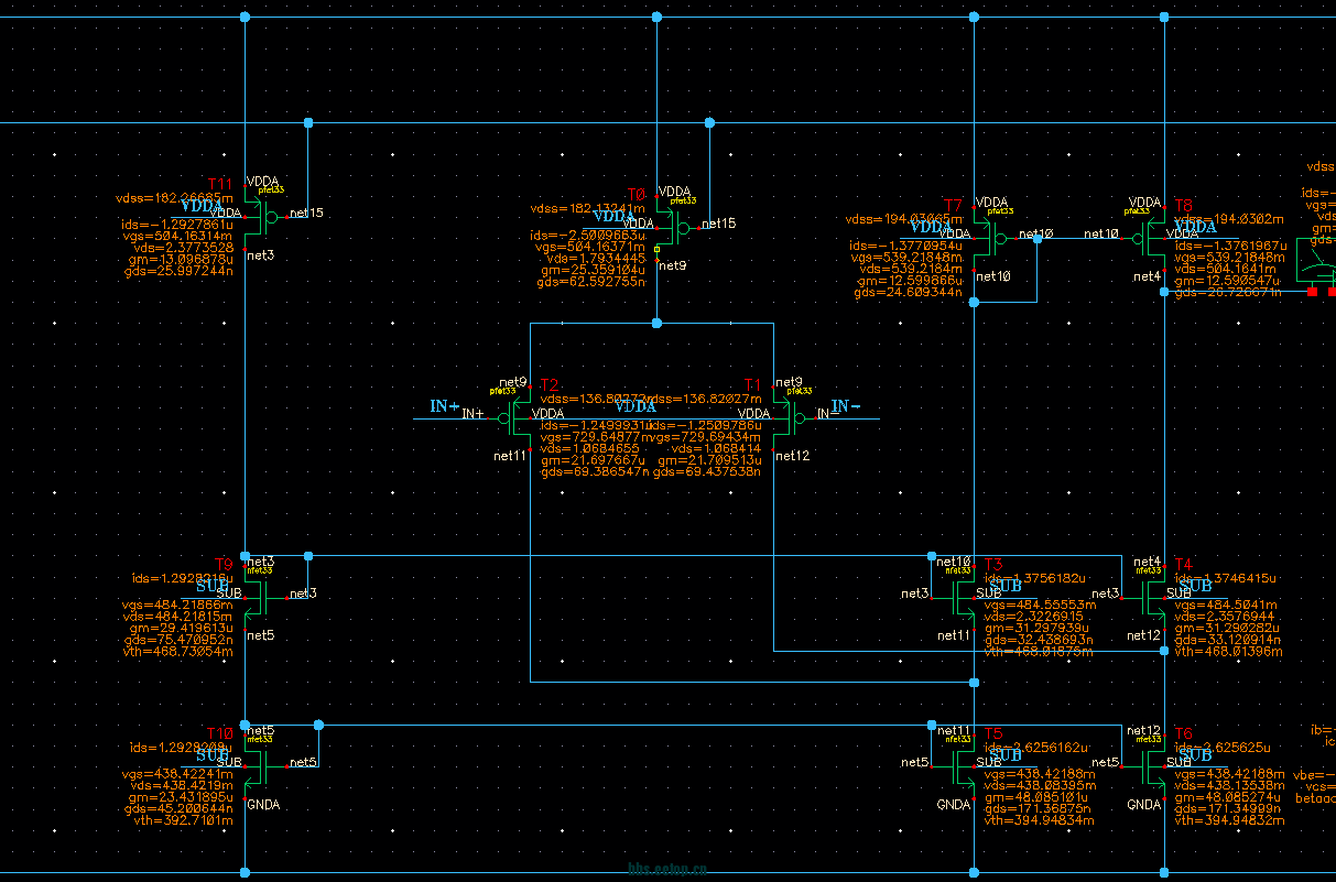

[求助] Bandgap reference放大器出来后加入对尾电流和bias反馈以后该怎么分析
 楼主| 发表于 2022-1-5 10:12:47 | 显示全部楼层
fly_ma 发表于 2022-1-5 09:25
上面那个电路启动完成后你的OP尾电流呢?
常温尾电流2.5uA,高温125下3.1uA
 楼主| 发表于 2022-1-5 10:15:07 | 显示全部楼层
叫二哈的哈士奇 发表于 2022-1-5 08:59
看一下高温下各个管子的工作状态

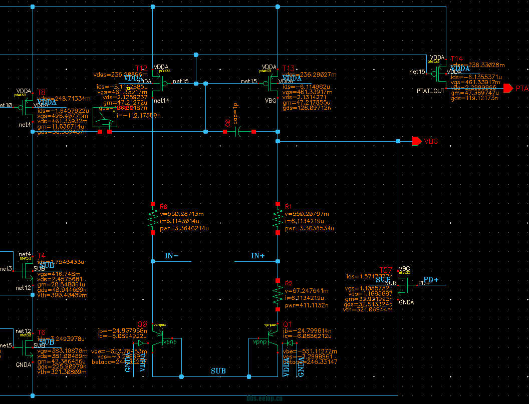

发表于 2022-1-5 10:21:24 | 显示全部楼层
尾电流谁来提供呢,你的启动电路已经关了,GATE悬空了吧
 楼主| 发表于 2022-1-5 10:40:58 | 显示全部楼层
启动电路完成启动以后,就会自动关闭,然后此时的尾电流由bias和放大器输出提供gate电压
我理解是这样的,请问如果是GATE悬空的话我是不是应该做tran仿真来查看具体状态?

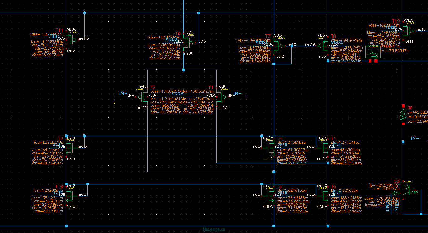

发表于 2022-1-5 15:37:20 | 显示全部楼层
我理解是这样的 ...
你的第二种接法是没有悬空的,第二种接法看着增益不会变小那么多,如果你直接按论文上的接法呢,bandgap上面只用一个电流源
 楼主| 发表于 2022-1-5 16:10:03 | 显示全部楼层
fly_ma 发表于 2022-1-5 15:37
你的第二种接法是没有悬空的,第二种接法看着增益不会变小那么多,如果你直接按论文上的接法呢,bandgap ...
第一种和第二种之间就只是差了那根对bias和偏置反馈的控制的线,是不是应该是我反馈这一块的还需要调整,电路基本是按照sansen书中的电路来搭建的,就只是这个反馈这一块导致环路增益降低了,我反馈分析不会,所以可能有点问题
按sansen的接法,应该是的VBG以后,启动电路关闭,此时电路已经启动,可以由内部提供偏置电压了

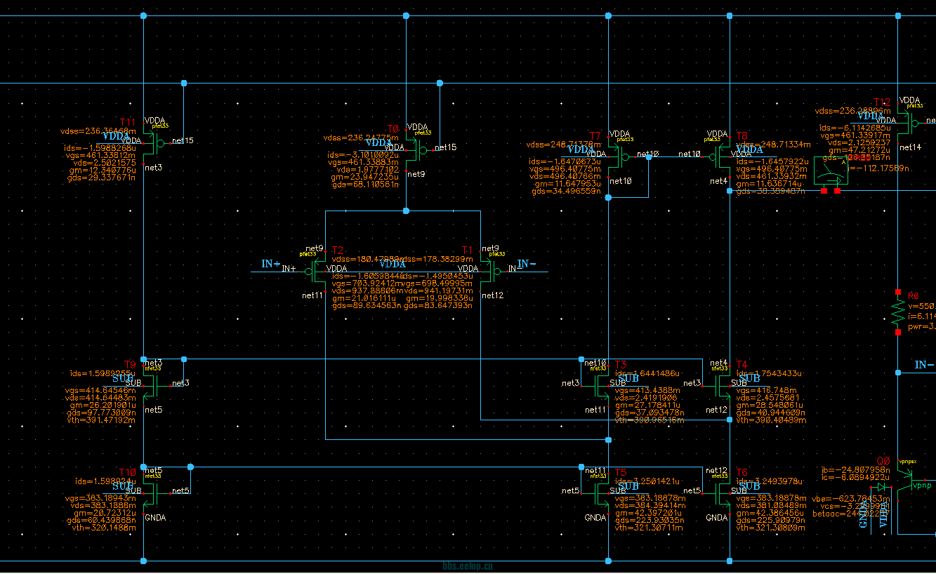

发表于 2022-1-6 14:52:09 | 显示全部楼层
负反馈环路有问题,加入bias那根反馈线,多了一路正反馈。

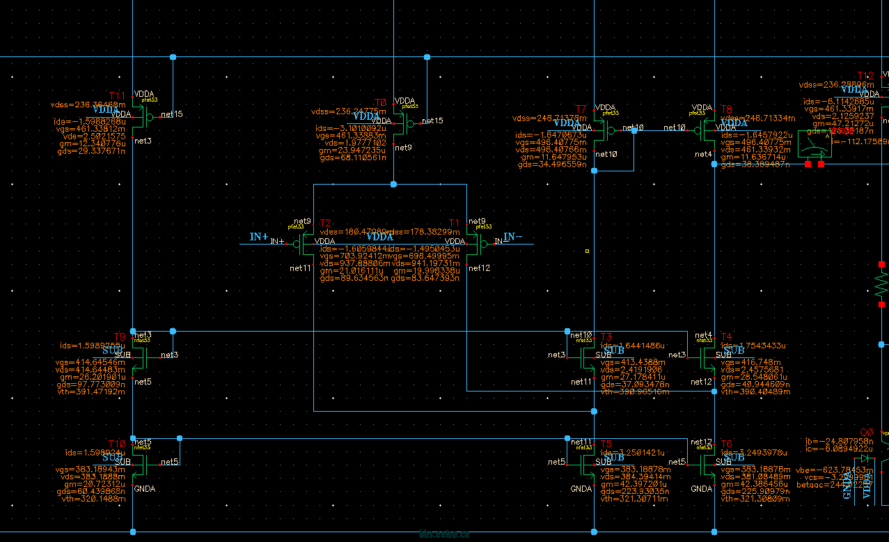

 楼主| 发表于 2022-1-6 14:54:32 | 显示全部楼层
fly_ma 发表于 2022-1-6 13:47
不好意思,你的问题等行家回答吧,我也搞不懂了~~
不好意思,发现问题了,启动电路没法关闭,导致PMOS尾电流管栅压不正常
发表于 2022-1-7 11:41:39 | 显示全部楼层
看看静态工作点呗 运放正常不
