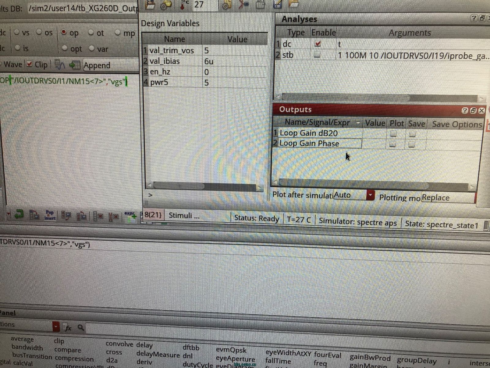

咨询一下,在仿真模块的DC时,想要输出关键MOS管的DC参数,数量比较多;
包括每个MOS管的Vds,Vdsat,Vgs,Id等;
有什么办法可以在ADE L的输出界面一次性生成100个output?

从仿真图打开 window-browser,在dcopinfo里面选你要看的器件,找到要看的信息点右键 calculator,再到ade l -output setting output -get expression,

 楼主| 发表于 2021-12-30 13:50:12 | 显示全部楼层
大话天神 发表于 2021-12-30 11:50
从仿真图打开 window-browser,在dcopinfo里面选你要看的器件,找到要看的信息点右键 calculator,再到ade  ...
你好,这个browser找不到哎;
发表于 2021-12-30 14:09:42 | 显示全部楼层
我喜欢把output导出文件编辑好了后,再导回去
 楼主| 发表于 2021-12-30 14:14:48 | 显示全部楼层
你好,如何把输出导出?
 楼主| 发表于 2021-12-30 14:17:25 | 显示全部楼层
找到了,我试一下;
 楼主| 发表于 2021-12-30 14:32:27 | 显示全部楼层
这个方法确实有用,多谢;
发表于 2021-12-30 14:38:55 | 显示全部楼层
ADE界面tools--results browser/waveform。但是这样和calculator的op函数一样啊,得一个一个添加啊?不懂怎么批量添加
 楼主| 发表于 2021-12-30 14:48:20 | 显示全部楼层
咨询一下,如何在一个表达式中将所有的DC工作点全都输出呢?
发表于 2021-12-30 15:01:25 | 显示全部楼层
我也不知道有一个公式可以全部输出的,等大佬回答
