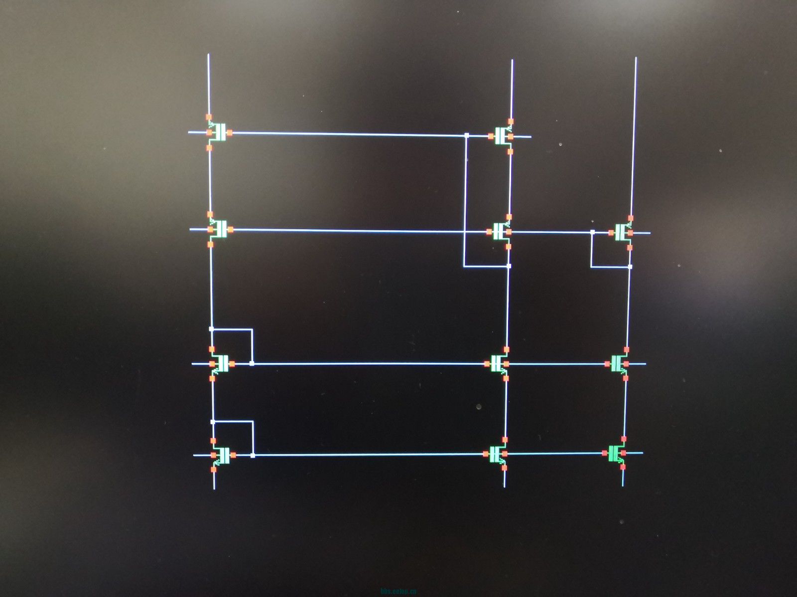

[求助] 求求大佬帮我看看这个电流镜的工作原理

看起来是CGM的架构,最右侧支路提供自偏置电压,检查一下中间一路NMOS的尺寸是否比较小且最下面一个NMOS源端是否有串联电阻。

发表于 2021-12-29 16:51:03 | 显示全部楼层
宽摆幅Cascode电流镜
