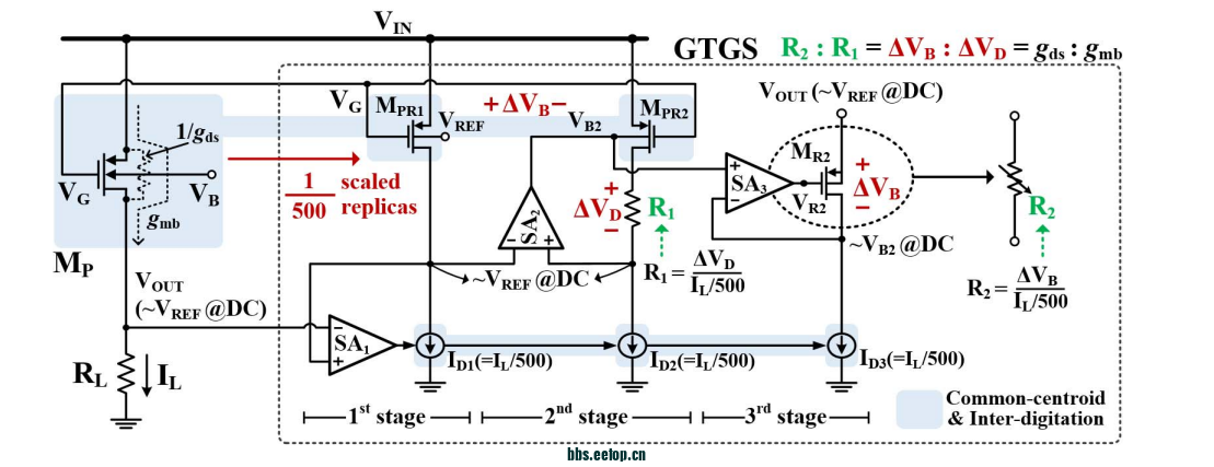

[求助] 请问一下有见过这样用op的作用是什么呢?(就是图中的3个SA-sensing amplifier)
发表于 2021-12-27 18:09:21 | 显示全部楼层 |阅读模式
如题,没弄明白这个放大器作用,特别是它们的输出…

原始论文是这篇,有点长,其实它主要目的就是想镜像Mp管子的参数来着

为了镜像管的Vds相等,mirror更准是吧?

嘶,这样子
