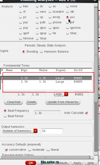

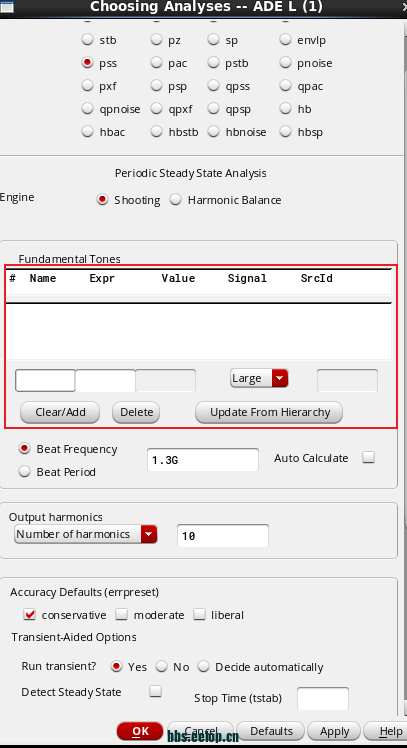

617中pss仿真时port端为啥不能自动识别,如图
而616中可以
 楼主| 发表于 2021-12-30 15:08:43 | 显示全部楼层
IC617中port的设置时必须要设置它的名称,否则无法识别,IC616,不用设置名称也可以识别
