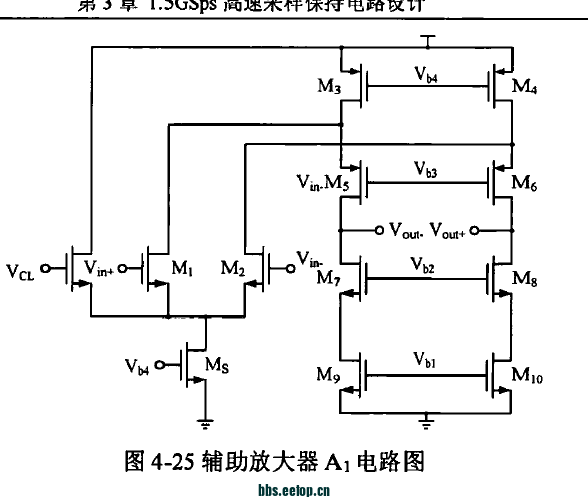

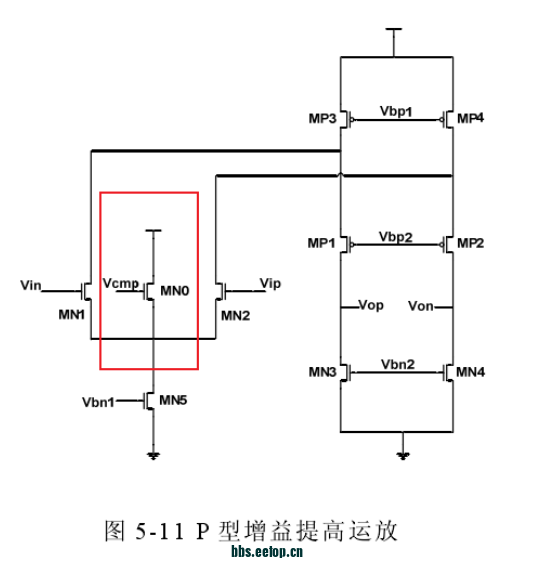

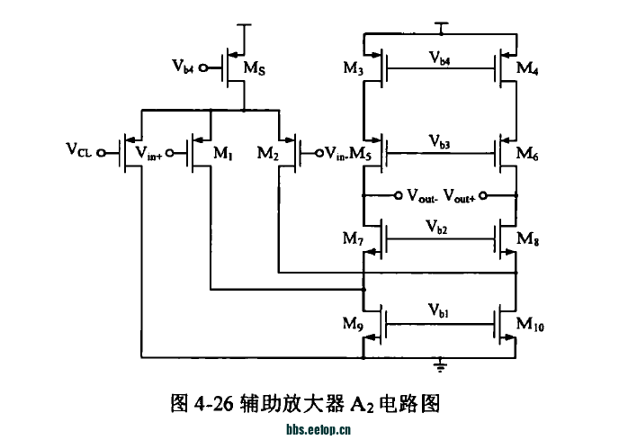

折叠cascode差分输入端多一条控制支路是什么作用?有人知道哪本书有关于这个的讲解吗?是作为gain-boost的辅助运放存在的。

使能控制信号,可以把偏置电流完全拉掉,相当于关闭输入信号。

过了一段时间终于找到了关于这个的说明,上面的两篇论文说是用来稳定辅助运放的共模输入电压的,相当于共模反馈电路的作用,但是原理没细说

我也举得是使能,这个管子打开,尾电流直接从电源/地释放掉了,运放不工作了
