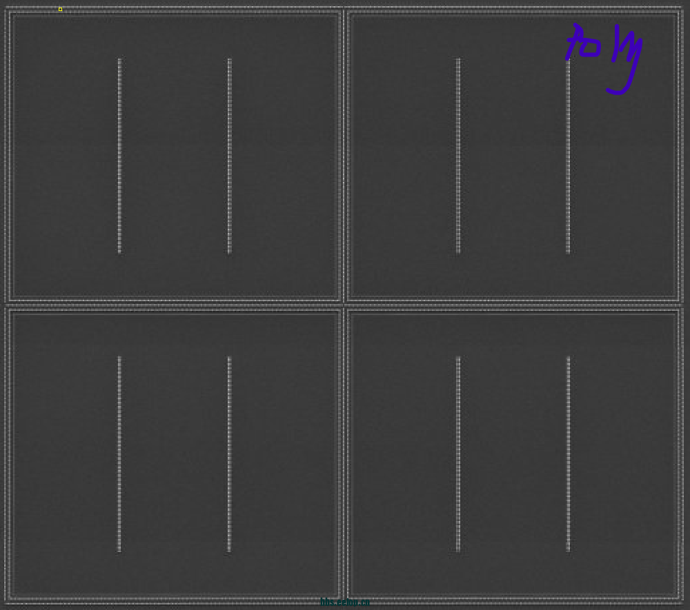

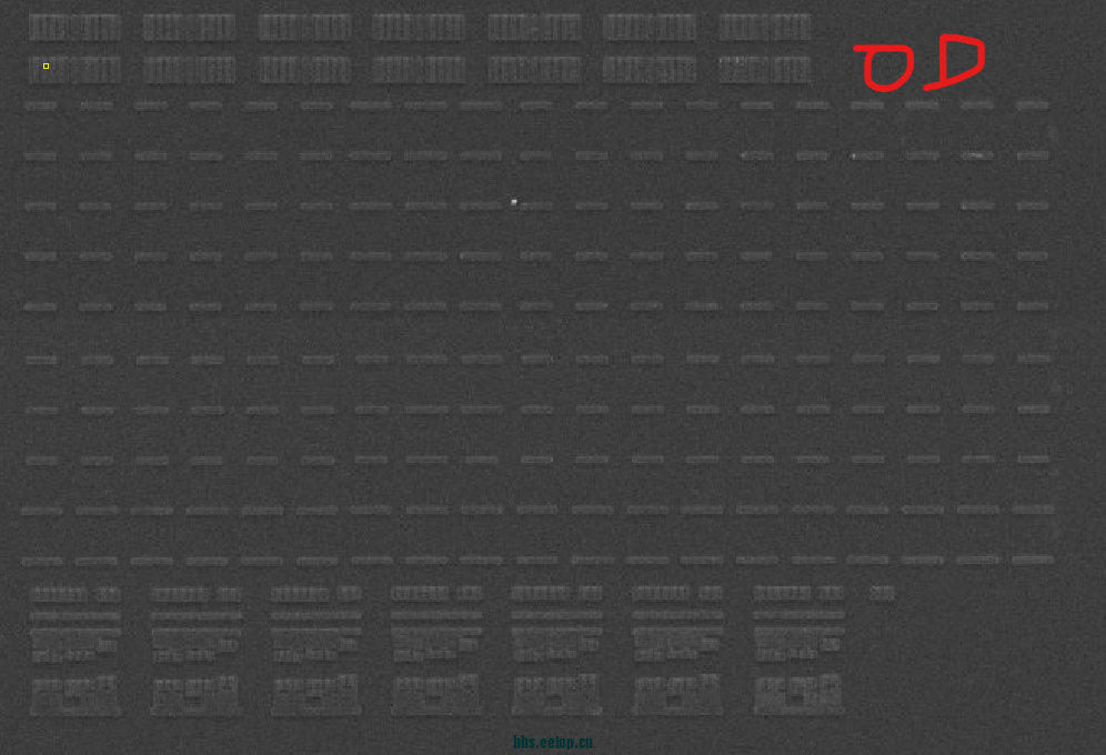

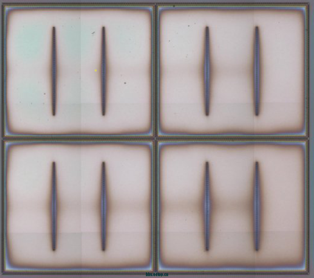

跟实验室老师做个项目,提图照片回来了,但其中有几个器件不认识,请大家指教!1、红色框内的器件,每个小方块的上下两排孔是在OD(有源层)上的,不清楚这个器件是啥?
2、这几个大的方块,根据电路结构看应该是电容,但是分辨不出是什么电容?
ploy层1
ploy层1
ploy层2
ploy层2

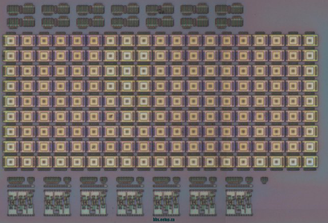

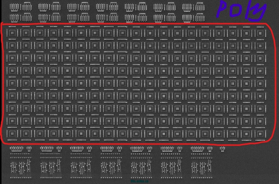

 楼主| 发表于 2021-12-15 11:48:43 | 显示全部楼层
(补充问题1图片)1、
发表于 2021-12-15 16:50:52 | 显示全部楼层
1感觉像电容,PIP?
发表于 2021-12-15 16:55:29 | 显示全部楼层
我也觉得像PIP,ADC里面的电容阵列吗?
 楼主| 发表于 2021-12-16 10:39:20 | 显示全部楼层
看他金属层连线,很像权电容阵列
