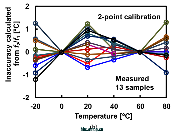

像图里的这种矫正 找不到相关资料 有没有大哥会呀
发表于 2021-12-13 16:01:16 | 显示全部楼层

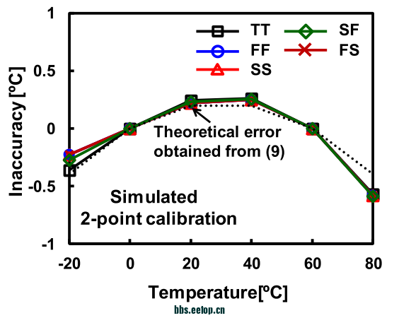

就是在一组温度数据中取两个点,比如第二张图是0C和60C,这两点可以确定一条直线。
这条直线与其他点的误差就是图里的y轴。
回复 支持 1 反对 0
