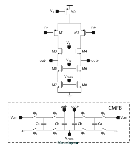

发表于 2021-12-11 13:57:15 | 显示全部楼层 |阅读模式
比如这个图中的Ca和Cb,该根据哪些参数确定呢?是一样大还是不一样啊?看了好多资料只有介绍CMFB的原理没有介绍过电容值怎么取 {2@DP`~`L~~O8EE4Z5Q48LF.png

发表于 2021-12-13 21:53:54 来自手机 | 显示全部楼层
有一篇理论分析这的论文,有很多公式,可以有个方向。你找找论坛
发表于 2021-12-16 09:23:15 | 显示全部楼层
我记得有论文,结论是ca/cb=3~4是一个优值;
发表于 2021-12-16 10:21:42 | 显示全部楼层
2003_Analysis of Switched-Capacitor Common-Mode Feedback Circuit_TCAS-II
2003_Analysis of Switched-Capacitor Common-Mode Feedback Circuit_TCAS-II.pdf
684.78 KB, 下载次数: 25 , 下载积分: 资产 -2 信元, 下载支出 2 信元
发表于 2021-12-16 10:28:03 | 显示全部楼层
2010_Practical Consideration for the Design of Fully Differential OTAs with SC-CMFB_LASCAS2010
2010_Practical Consideration for the Design of Fully Differential OTAs with SC-C.pdf
578.93 KB, 下载次数: 35 , 下载积分: 资产 -2 信元, 下载支出 2 信元
