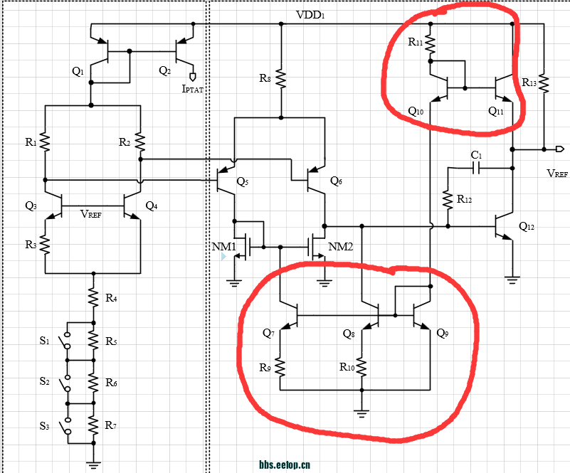

请问,图里面标注的三极管是干嘛用的,有相关的文献或者书籍可以分享学习一下吗?
电阻R8和R13又是干嘛的啊

Can you show us the complete circuit diagram?To facilitate the understanding of circuit function

您好。这个运算放大器输入端接的是带隙基准核心三极管的集电极,钳位用的,运放输出端给三极管基极提供电流的。

第二级是个push-pull结构,R8是为了增加差分放大器的线性度,扩大线性范围,R13可能是为了补偿VBE随温度变化的影响。个人想法~

In the red circle is baiscly the bias circuit?
