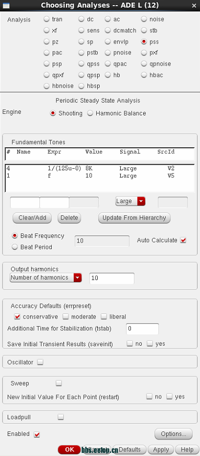

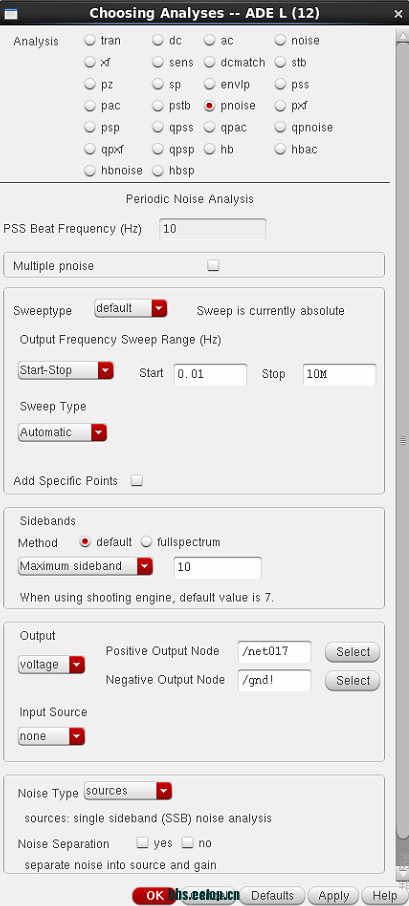

想请教一下大家跑pnoise+pss仿真大概跑多长时间,我每次跑都要花几个甚至十来个小时,这个正常吗?

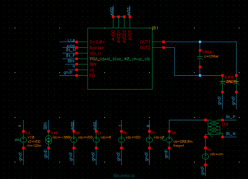

testbench  贴出来看下?跑得慢是pss 阶段慢吗?
 楼主| 发表于 2021-12-1 17:47:47 | 显示全部楼层
对的,就是pss阶段很慢。输入信号频率10Hz,斩波频率8KHz

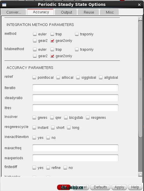

发表于 2021-12-6 22:19:33 | 显示全部楼层
试试 设置下tstab 时间,不知道有没有帮助
 楼主| 发表于 2021-12-14 21:30:43 | 显示全部楼层
最后还是电路存在问题,运放的超前补偿电容接到同向端,电路震荡、导致运算时间变得很长
