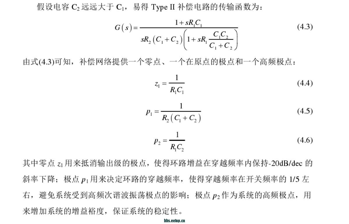

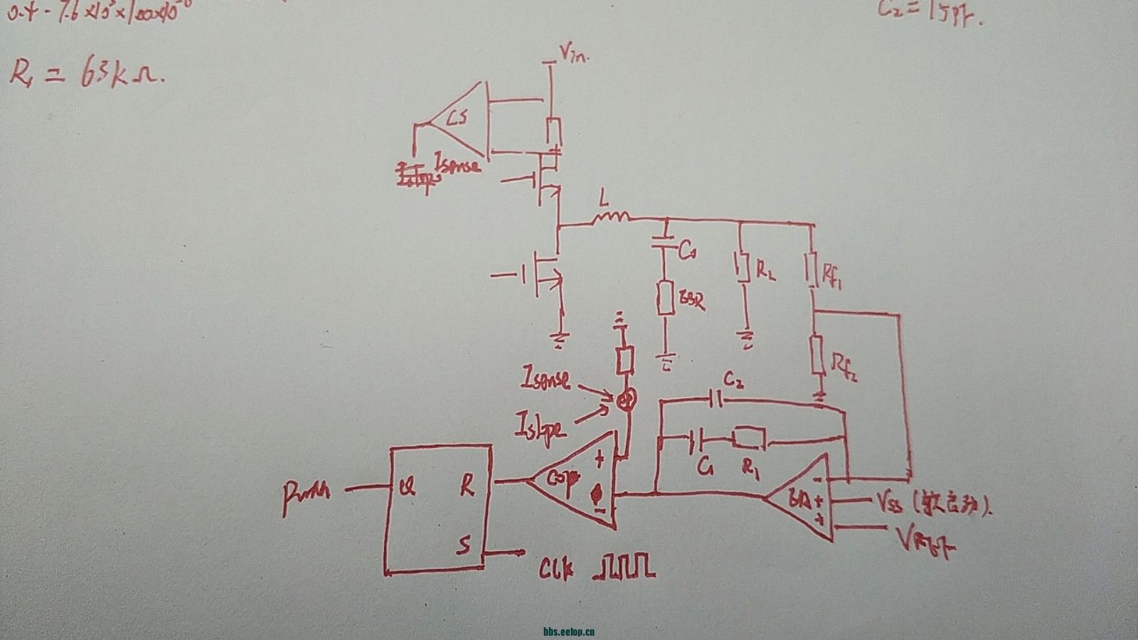

请教一下,这种结构下,穿越频率和补偿参数的计算是否有误呢

这里的在原点的极点为啥能觉得穿越频率的大小啊

其实我也想知道!尤其是功率级双极点被约掉,为啥还有输出极点和零点!
