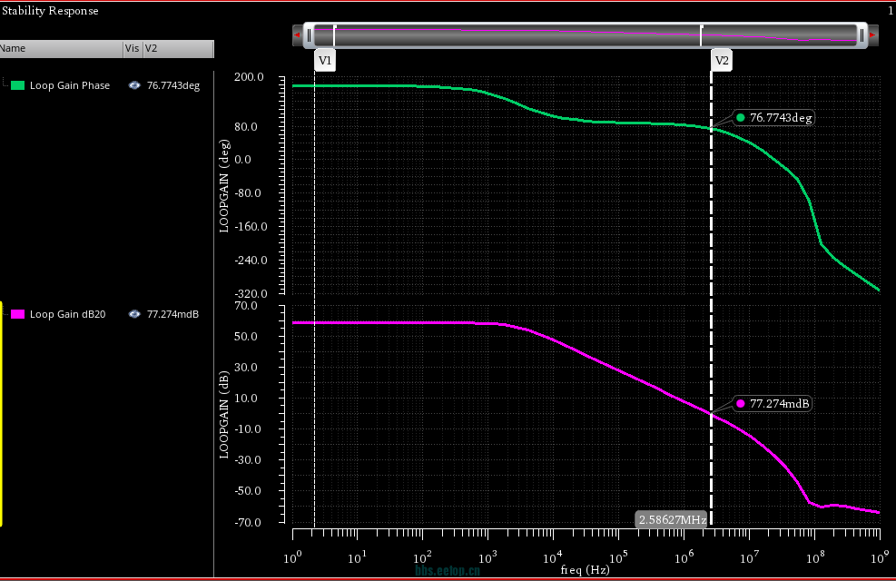

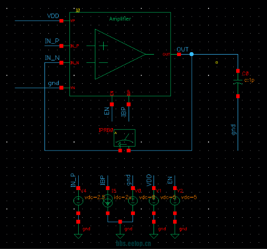

运放接成单位增益负反馈,进行stb仿真得到的结果很正常,但是一旦接成反馈系数不为1的形式,得到的结果就很不正常,请问这是怎么回事?这是单位增益反馈的电路图和仿真结果如图2:

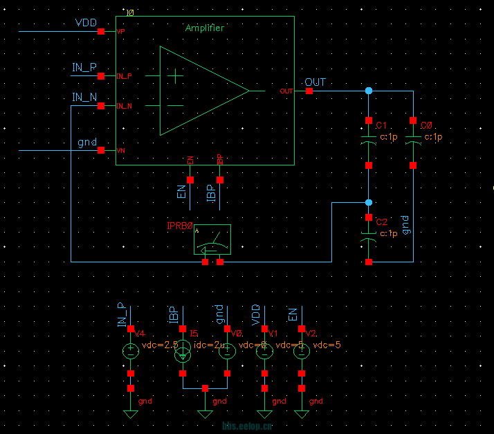

下面是反馈系数不为1的时候用stb测量环路增益和相位,结果很奇怪,仿真结果为图4:

各位大侠,小弟最近在做cadence ic的stb稳定性分析,一头雾水,请问谁能指点一下去哪里查stb分析相关资料吗?或者解答一下怎么样解释上面的仿真结果?
反馈系数不为1的环路增益
反馈系数不为1的环路增益
反馈系数不为1的电路图
反馈系数不为1的电路图
单位增益负反馈的电路图
单位增益负反馈的电路图
单位增益负反馈的环路增益
单位增益负反馈的环路增益

用电容分压工作点都不对,改成电阻分压吧

先把DC调好再看STD
 楼主| 发表于 2021-11-19 19:27:48 | 显示全部楼层
lzl_chd 发表于 2021-11-18 02:23
用电容分压工作点都不对,改成电阻分压吧
谢谢,确实是op点设置的问题
