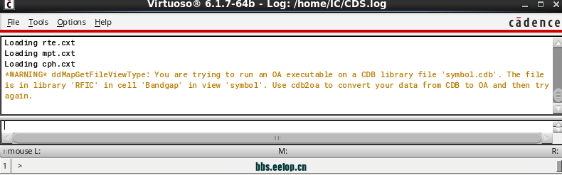

求助:使用ic61自带的cbd转oa的工具,但是有些文件还是cdb格式,导致ic61还是打不开ic51的电路,如图

发表于 2021-11-15 15:27:57 | 显示全部楼层
工艺库不要转,先转换reference库,从底往上一步一步转,转的时候版图可能会遇到版图过孔,间距出错的DRC问题,需要改工艺库。

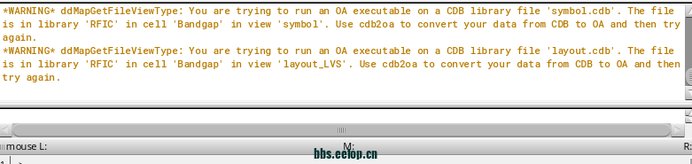

 楼主| 发表于 2021-11-15 16:56:14 | 显示全部楼层
上官轩晖 发表于 2021-11-15 15:27
工艺库不要转,先转换reference库,从底往上一步一步转,转的时候版图可能会遇到版图过孔,间距出错的DRC问 ...
这个电路是从IC51copy出来的,楼主的意思是先不要转工艺库,先把文件夹里的每一个模块先转了,然后最后转工艺库吗?我还是不太理解我有把某个电路中的schematic单独拉出来cdb转oa,可是还是会有sch.cbd文件,转换过程中只是把prop.xx转成了data.dm

发表于 2021-11-15 18:18:53 | 显示全部楼层
zxx6821603 发表于 2021-11-15 16:56
这个电路是从IC51copy出来的,楼主的意思是先不要转工艺库,先把文件夹里的每一个模块先转了,然后最后转 ...
不是,OA形式的工艺库工艺厂会提供,不需要cdb2oa,直接libarary里边添加进去就行了。

 楼主| 发表于 2021-11-15 19:01:10 | 显示全部楼层
工艺库,现在已经是OA形式的,但是电路的文件夹通过那个工具cbd转oa的内部还有文件不能转成OA格式

发表于 2021-11-16 08:51:14 | 显示全部楼层
有的库是不行
回复
发表于 2021-11-16 09:02:00 | 显示全部楼层
会不会是某些模块locked导致无法编辑,锁住的模块是转不了的,建议转之前核查一下
