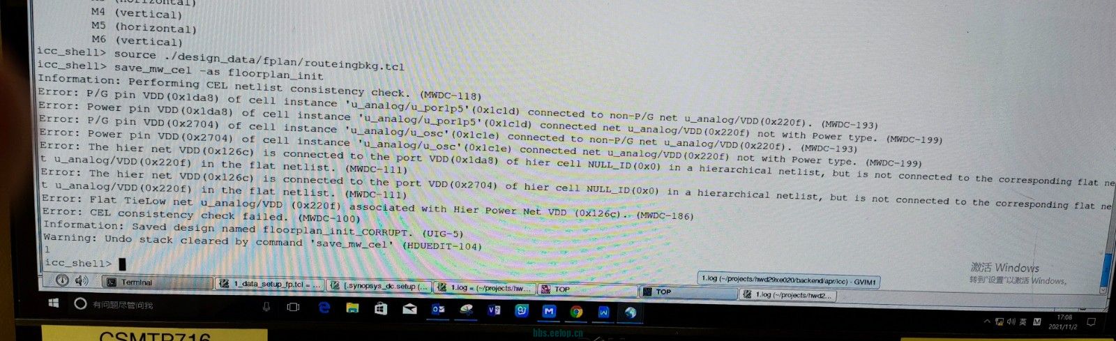

[求助] save_mw_cel出现error
发表于 2021-11-3 03:22:34 | 显示全部楼层 |阅读模式
完成版图后,保存,出现error。修改好几次工艺库以及生成的综合网表还是报错。
各位前辈能不能指导一下问题出现在哪里,怎么去解决。
发表于 2021-11-12 14:44:20 | 显示全部楼层
检查你的 ref lib里的por和osc的vdd pin是否有power属性
