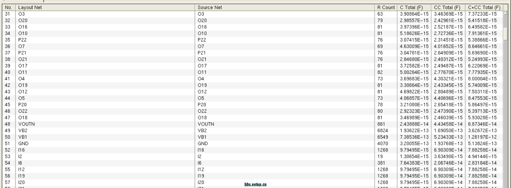

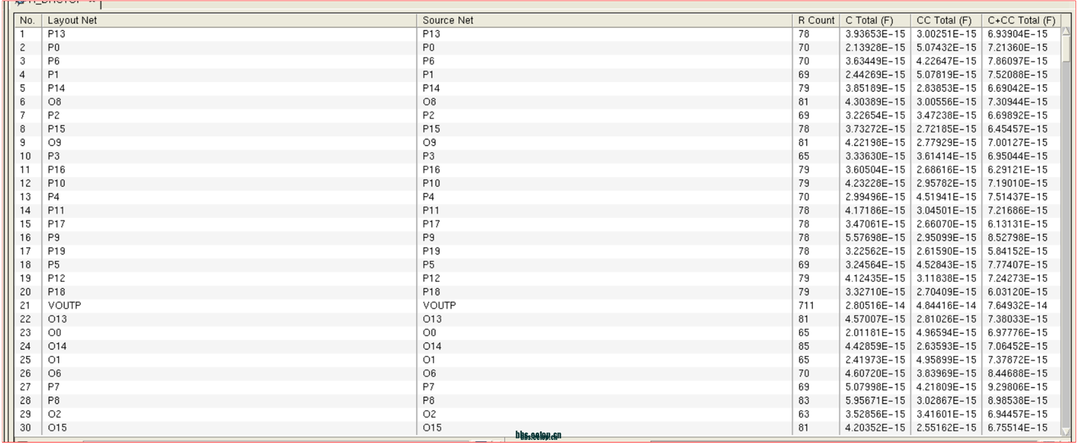

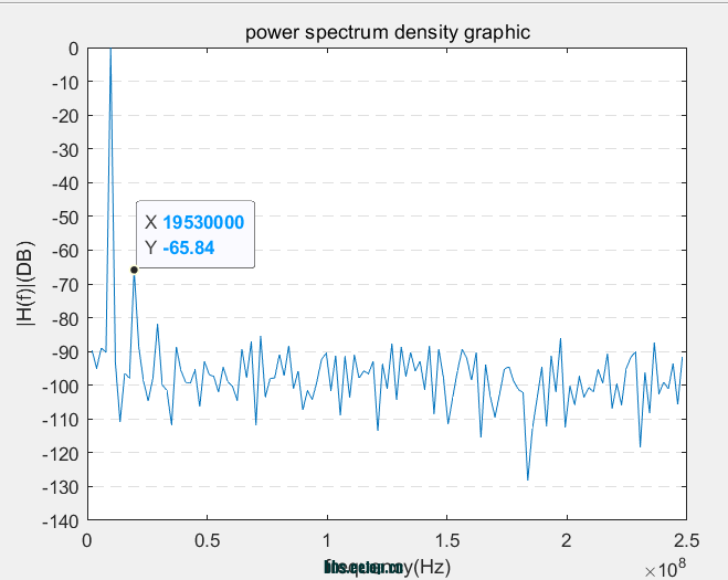

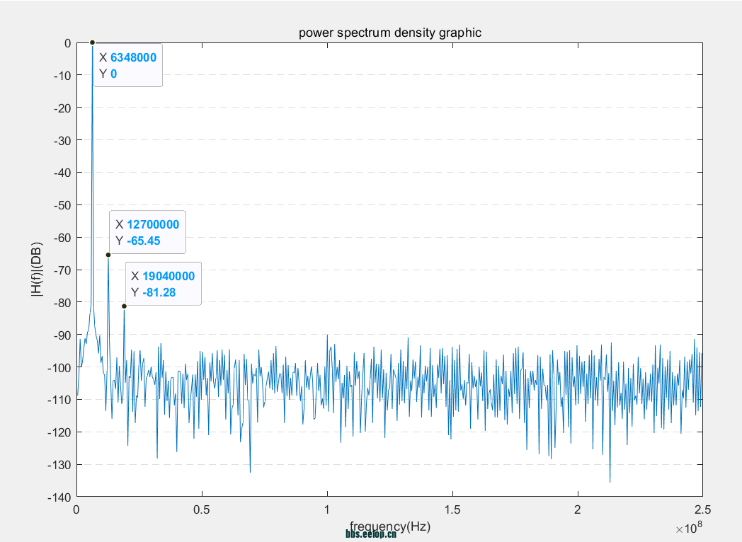

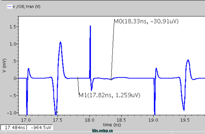

          我对DAC进行后仿真提参时,发现电流源差分开关管之间存在寄生失配,在仿真中,同样发现了差分开关管控制信号的串扰现象。取256个点做FFT发现了二次谐波,但是该怎么分析,二次谐波是因为寄生失配导致的,还是串扰导致的。求大家指点。
下图Oi/Pi为一对差分信号,VOUTP VOUTN为差分输出端。
下图为O8信号的波形图,有串扰现象。
下图为FFT,发现二次谐波。

都有可能,先考虑你在仿真时有没有加失配,如果没有很有可能是差分开关管的寄生电容失配,查查差分开关电容走线寄生电容,这和你的设计冗余有关

电流舵DAC 模拟版图寄生仿真
ZMOS 发表于 2021-10-29 09:32
都有可能,先考虑你在仿真时有没有加失配,如果没有很有可能是差分开关管的寄生电容失配,查查差分开关电容 ...
        你好。我之前在前仿并没有注意这个问题,所以也没留冗余。        我提参发现差分对信号的确存在寄生失配,但是差异并不大,如下图的O13/P13.

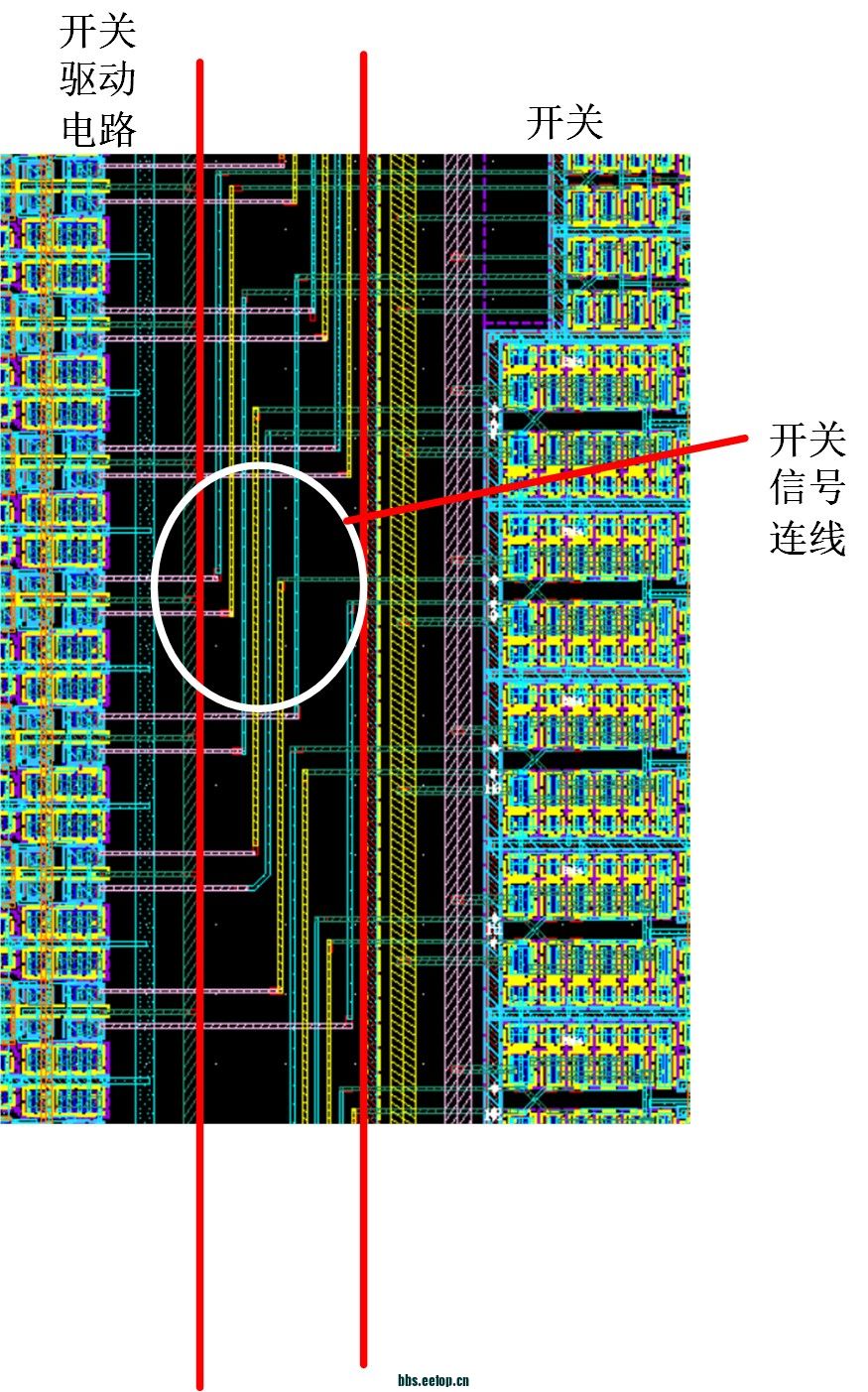

 楼主| 发表于 2021-10-29 10:47:53 | 显示全部楼层
        如下图,我的信号线是这么连接的。
发表于 2021-10-29 18:03:11 | 显示全部楼层
6bit的DAC?FFT 256个点有点少了?
 楼主| 发表于 2021-10-29 19:06:59 | 显示全部楼层
             是12 bit 的DAC,这是后仿真结果。我的二次谐波太高了,所以SFDR很低,但是三次谐波是80dB左右。我把对数字模块(输入寄存器 译码电路  开关驱动电路)和模拟电路(电流源阵列)分别提参在顶层仿真,并没有出现二次谐波,并且差分开关对的信号没有串扰,因为这个仿真模型中差分开关信号是理想的连线。
             所以我目前不知道该怎么分析,二次谐波与串扰  与差分开关信号线寄生不匹配这三者的关系。
             求大家多多指点。

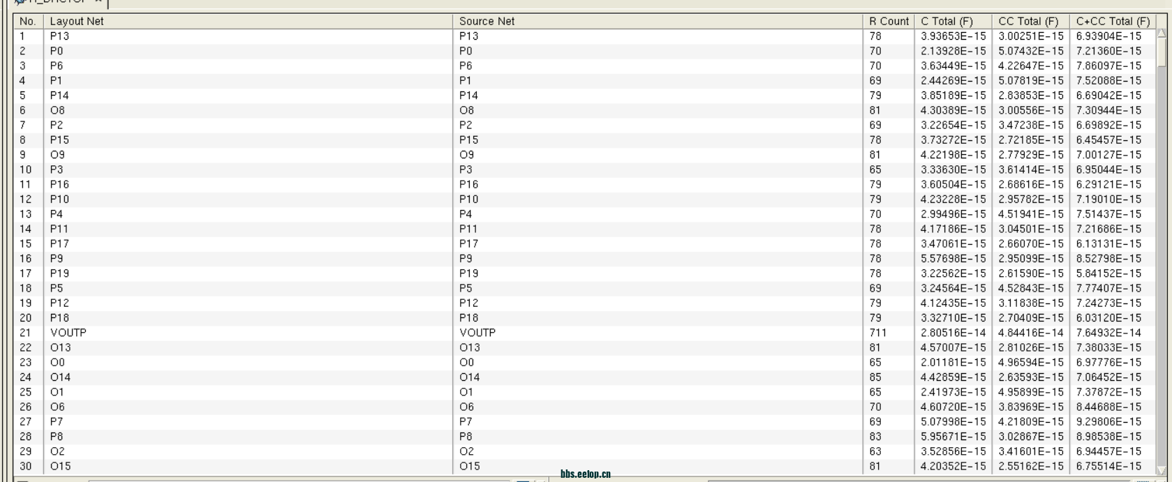

发表于 2021-10-29 23:56:53 | 显示全部楼层
全差分电路的layout不应该是一样的吗?  为啥会出现寄生失配?
我看OUTP、OUTN cc寄生失配还是比较可观的   差分电路要保证绝对的对称啊,看中间那一坨线 没有分的很清楚

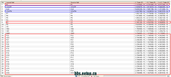

 楼主| 发表于 2021-10-31 15:40:54 | 显示全部楼层
我看OUTP、OUTN cc寄生失配还是比较可观的   ...
       我重新进行了布局设计,提参结果如下。差分输出节点VOUTP VOUTN节点寄生电容和耦合电容差异都是0.1fF。
 楼主| 发表于 2021-10-31 16:44:34 | 显示全部楼层
我做了1024点FFT,还是存在二次谐波问题。但是差分对信号Oi/Pi节点的寄生差异已经很小了,而输出节点的寄生也很小了。
发表于 2021-11-1 14:03:52 | 显示全部楼层
LDDD1997 发表于 2021-10-31 16:44
我做了1024点FFT,还是存在二次谐波问题。但是差分对信号Oi/Pi节点的寄生差异已经很小了,而输出节点的寄 ...
二次谐波跟点数没什么关系哈。具体什么原因,看结果也看不出什么来。不过根据你的描述,很像是开关引入的。供参考
