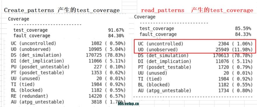

求助DFT大佬赐教:
由于需要debug  test_coverage 的问题,需要通过add_primary_input等命令进入频繁进入setup mode,然后重新进入analysis mode 再create_pattern(这会花掉很长时间):
于是我想通过
1  read_patterns
2  simulate_patterns -source   external  -store_patterns all (将读入的pattern转为internal pattern.这样能节省不少时间)
3  report_statistics  查看test_coverage (问题来了!!这样的test coverage 比create_patterns的test_coverage低很多
可以看到多出的fault 主要是UC+UO:
