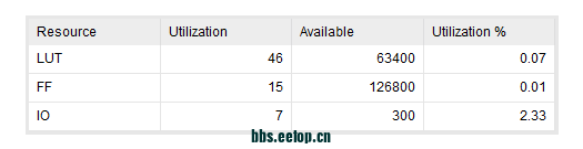

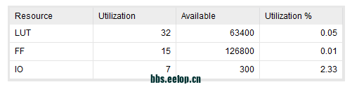

发表于 2021-10-21 21:14:30 | 显示全部楼层
come_on_sn 发表于 2021-10-21 10:16
最终我按照您在#9建议的代码修改测试了。
但是发现一个很奇怪的现象:上板测试通信正常(UART可以完成收 ...
我想你误会我的意思了,不是说你发个时序报告给我看,有问题的话我再帮你处理,如果这样的话,味儿就不对了。。。
是说你会查看xilinx软件的综合报告的话,可以尝试一步一步从电路设计思维的角度去感受优化的效果,重点是亲身尝试并感受
比如说,你在5#贴出的代码,baud_count在reload时,加载的阈值需要减1,你设计为在加载时减1,这就是比较典型的软件思维,你没考虑这个地方对综合工具来说,需要用对应的电路来实现这一个减1的工作,5#的代码综合后的资源消耗如下图:
9#的代码仅仅是将这个阈值减1修改到BAUD_CLK_TICKS这个ROM表这段代码,这个时候减1的操作综合器能识别出一个静态(或者说是常量)表达式,直接在编译阶段得到确定的结果,从而勿须电路实现。9#的代码综合后的资源消耗如下图:
可以看到,通过代码的优化,消耗的LUT资源由46 --> 32,相对5#的代码减少了(46-32)/46 = 30.4%的LUT资源消耗。
你掌握这一步(查看vivado的设计报告看来你掌握了的)后,并切实感受到效果后,有兴趣的话,咱们再看9#的代码怎么继续优化。
我能(并愿意)帮你的是解答你提出的具体原理问题,帮助你建立FPGA逻辑设计的电路设计思维我不会也不应该直接帮你处理你工程文件中的源文件
