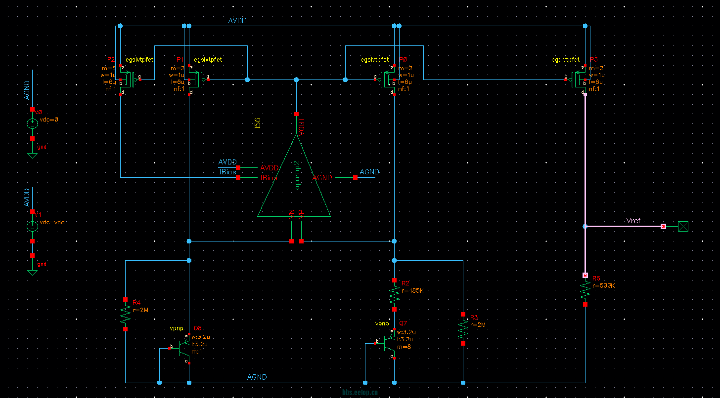

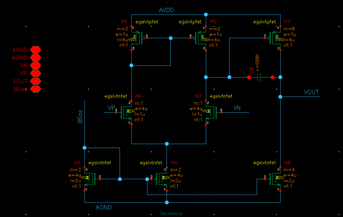

在做带隙基准,用的banba结构,电源电压范围是1.2-2.2V,目前1.5-2.2V可以工作了,但是在1.2-1.5V这段还不能完成功能,不知道是什么原因,请教大家。

发表于 2021-10-17 11:07:14 | 显示全部楼层
没启动电路,会随机导致不启动,跟电压没关系,你试试跑高压PVT,也会不启动

发表于 2021-10-17 15:55:54 | 显示全部楼层
qianyizhe 发表于 2021-10-17 13:10
请问有什么推荐的启动电路结构吗
论文结构都可以用呀,你随便搜下就有了

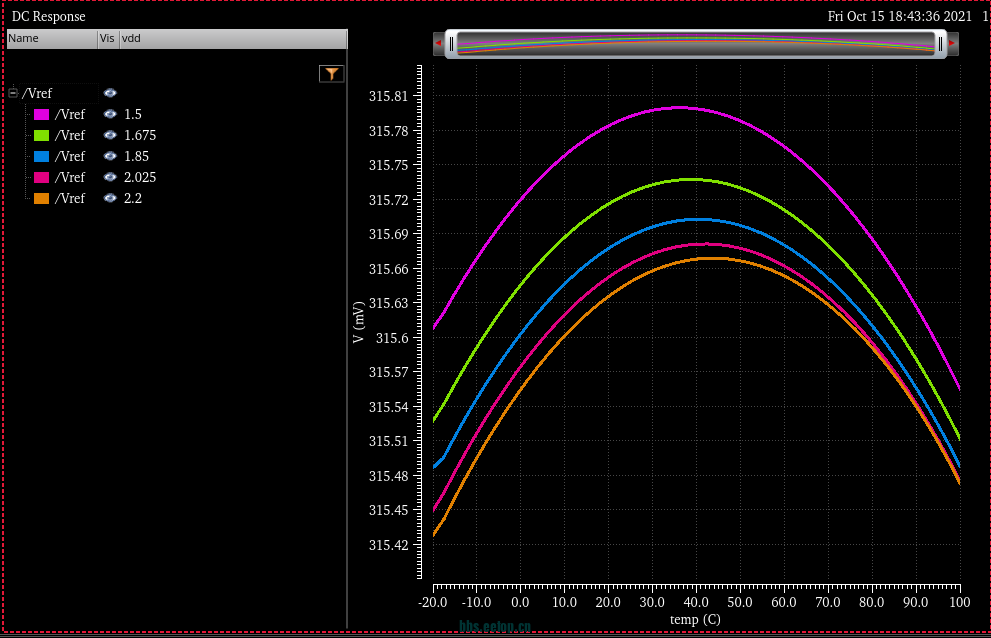

发表于 2022-2-8 20:46:55 | 显示全部楼层
弧形为电流,斜线为电压
弧形为电流,斜线为电压
您好,我的电路和您的几乎一样为什么我的电压不对呢
 楼主| 发表于 2022-2-8 21:39:53 | 显示全部楼层
哪里不对,感觉没什么问题啊,电阻也是有温度系数的
发表于 2022-2-8 22:12:25 | 显示全部楼层
你的運放P N好像相反了
发表于 2022-2-9 11:48:38 | 显示全部楼层
一般 bandgap 1.18~1.2x  , 低电压一般bandgap  0.6~0.8v  不过你这跑 3xxmv ?
  Opa lvt mos. 否则一般 nmos in-put   vdd=1v 应该 难 工做  ,
其实还有做法,低压 偷偷自己 pump boost > 1.5v .. 反正bandgap电流不会太大
发表于 2022-2-10 15:17:33 | 显示全部楼层
那banba结构怎样调才像楼主的图那样是弧形的电压参考呀,还有咋样才能做到向您那样的TCF,题目要求20ppm,而我那个目前十倍于它
发表于 2022-2-10 15:56:33 | 显示全部楼层
我好像知道自己的问题所在了,感谢您解答
