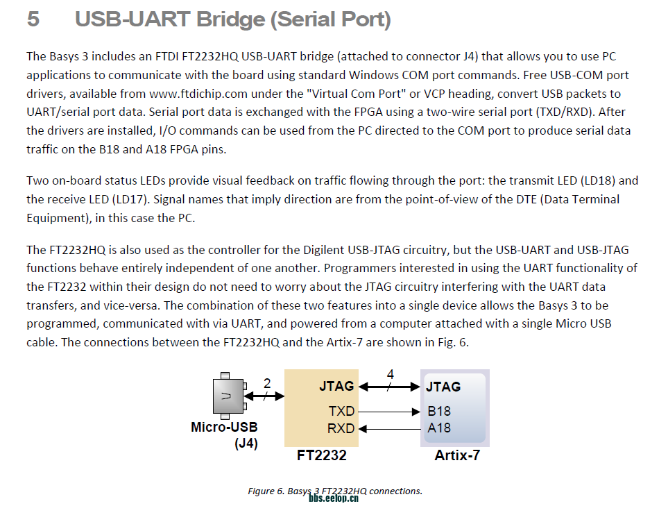

你这个利用A18/B18测试两块BASYS3的UART的想法行不通。看了下BASYS3的手册,FPGA的B18/A18在板内接了一个UART to USB的桥接芯片,未连接至开发板的通用I/O连接器:
所以,你想测试和熟悉BASYS3的UART例程,按照开发板手册的方式呀,为什么要提出这个问题呢?!!!

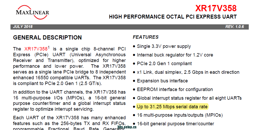

1. UART通讯速率别人做到了多高?能到几M吗?
我目前了解到的商用UART控制器波特率高达31.25Mbps,即Exar的一款8通道的PCIe总线的UART桥:XR17V358:
2. 你能做到Mbps的UART通讯吗?

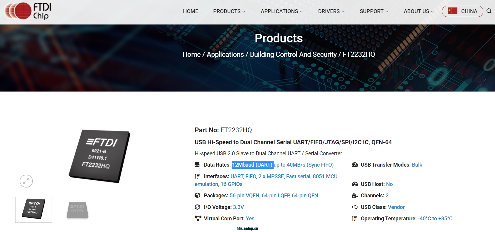

3.2) BASYS3这个开发板采用的USB to UART桥芯片FT2232HQ,本身支持12Mbps的UART波特率,digilent不至于阉割设计;
