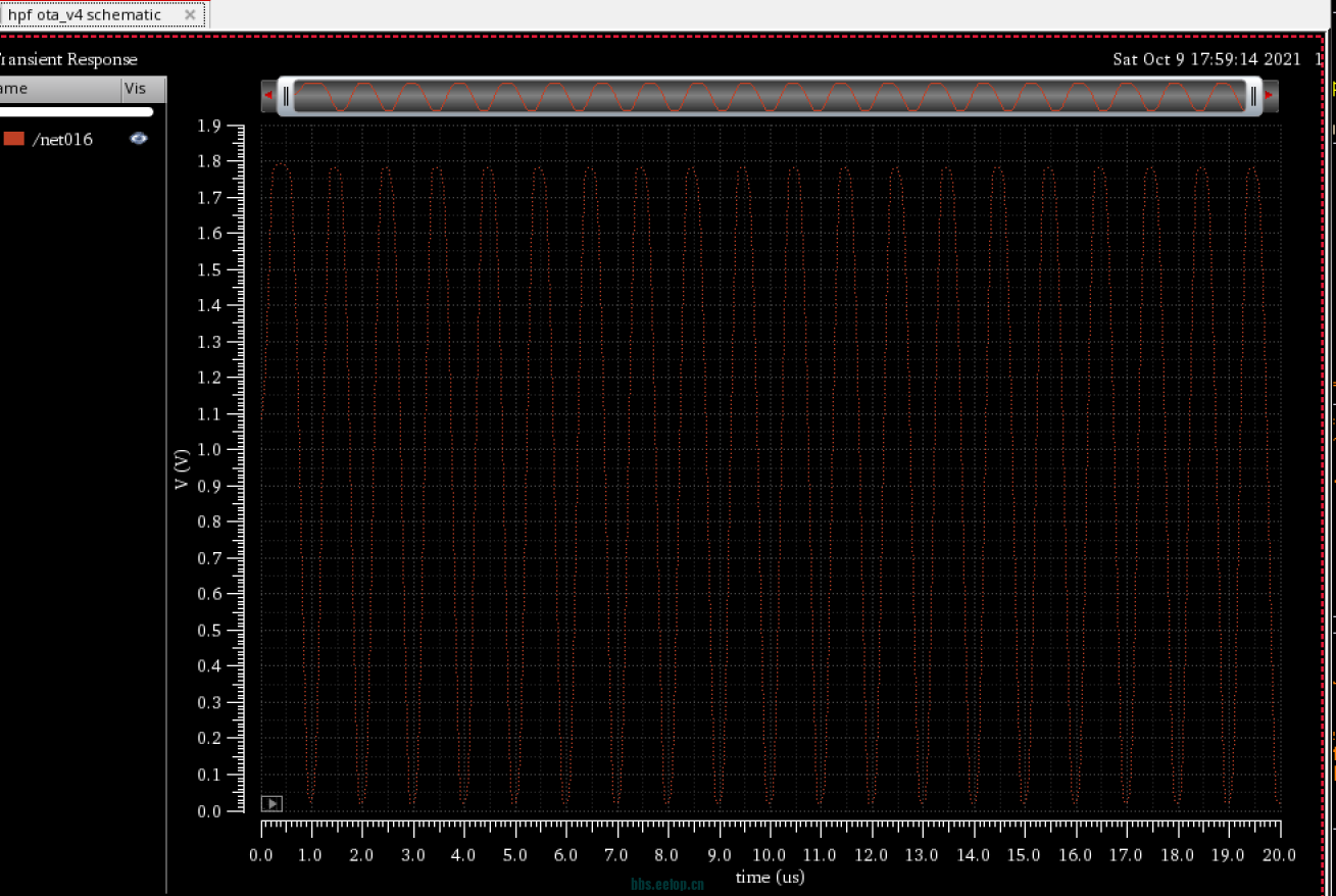

设计了如图所示的电路,并且使其工作在亚阈值区。
电路图
电路图
当不接负载电容时,其瞬态输出电压是
而街上一个1pF的电容后就变成了这样
认为它的输出范围收到了限制?
我猜可能是由于输出的电流作用在负载电容上,造成了电压的上升。但是在同样的电路下,工作在饱和区的MOS管组成的放大器却不受影响?(事实上是负载电容改变导致带宽变化,同时电源的频率太高了,导致瞬态仿真的增益减小了
但是这样会对我的后面的电路造成什么负面影响吗?有什么解决方法?
