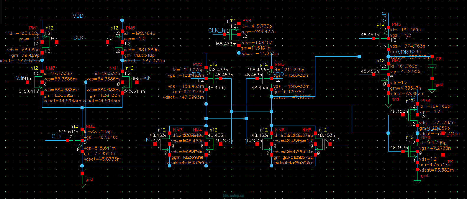

比较器的结构如下:
请教下如何仿真第一级预放大的增益和带宽?

你把那块单独拿出来仿真就可以了吧
发表于 2021-10-8 10:37:25 | 显示全部楼层
仿AC
发表于 2021-10-8 11:10:15 | 显示全部楼层
给AC 信号, 仿真
 楼主| 发表于 2021-10-8 19:30:01 | 显示全部楼层
单拿第一级出来仿,CLK信号怎么给,由于上端P管截止,下端尾电流源被压入深线性区,几乎无电流。

SEU_Bear 发表于 2021-10-8 19:30
单拿第一级出来仿,CLK信号怎么给,由于上端P管截止,下端尾电流源被压入深线性区,几乎无电流。 ...
请问,是不是这种电路都要使得晶体管到亚阈值区呢
