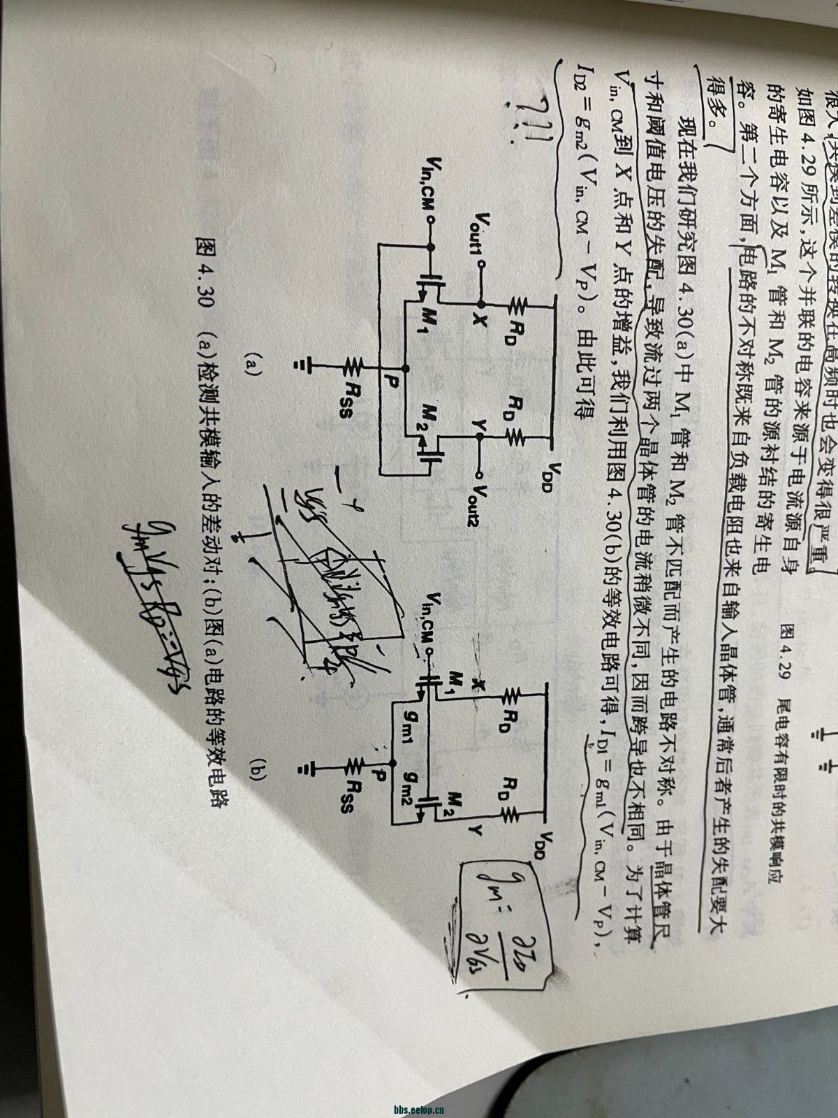

[求助] 各位大佬,模级书上的一个小问题,这个ID是怎么看出来的啊?

g_m * V_gs
发表于 2021-9-30 15:49:35 | 显示全部楼层
应该是小信号的计算
 楼主| 发表于 2021-9-30 15:58:04 | 显示全部楼层
跨导的定义是在大信号下。等于ID对vgs求导,那小信号是可以理解成id=gm*Vgs吗
 楼主| 发表于 2021-9-30 15:58:57 | 显示全部楼层
xuwenwei 发表于 2021-9-30 15:49
应该是小信号的计算
嗯嗯,我知道是小信号,那那那。。。咋算的啊
发表于 2021-9-30 16:01:23 | 显示全部楼层
gm 就是电流比电压   你不用看成是求导了 小信号 就是直接除的
 楼主| 发表于 2021-9-30 23:29:12 | 显示全部楼层
好的,谢谢你
