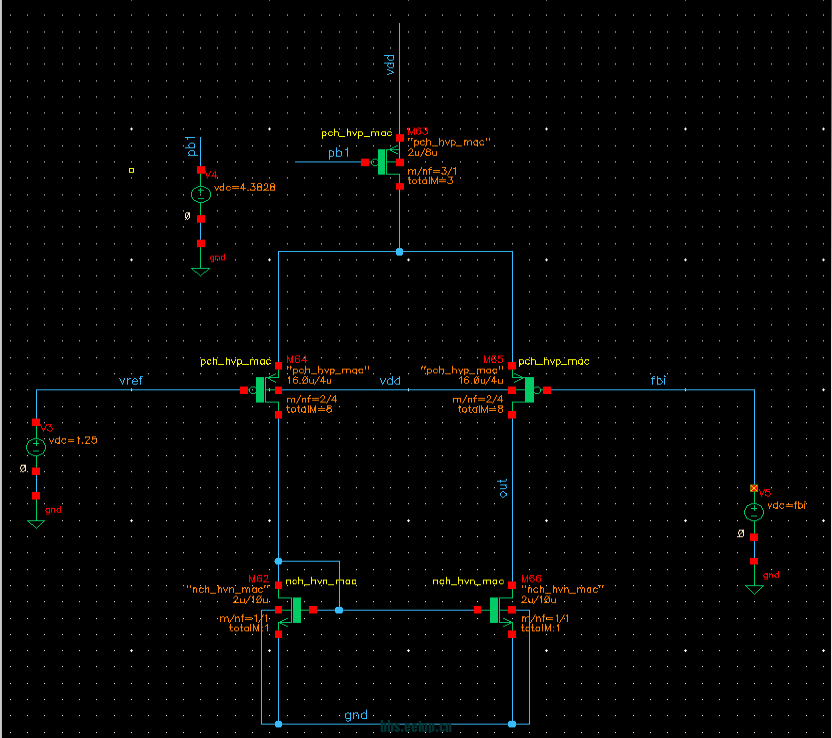

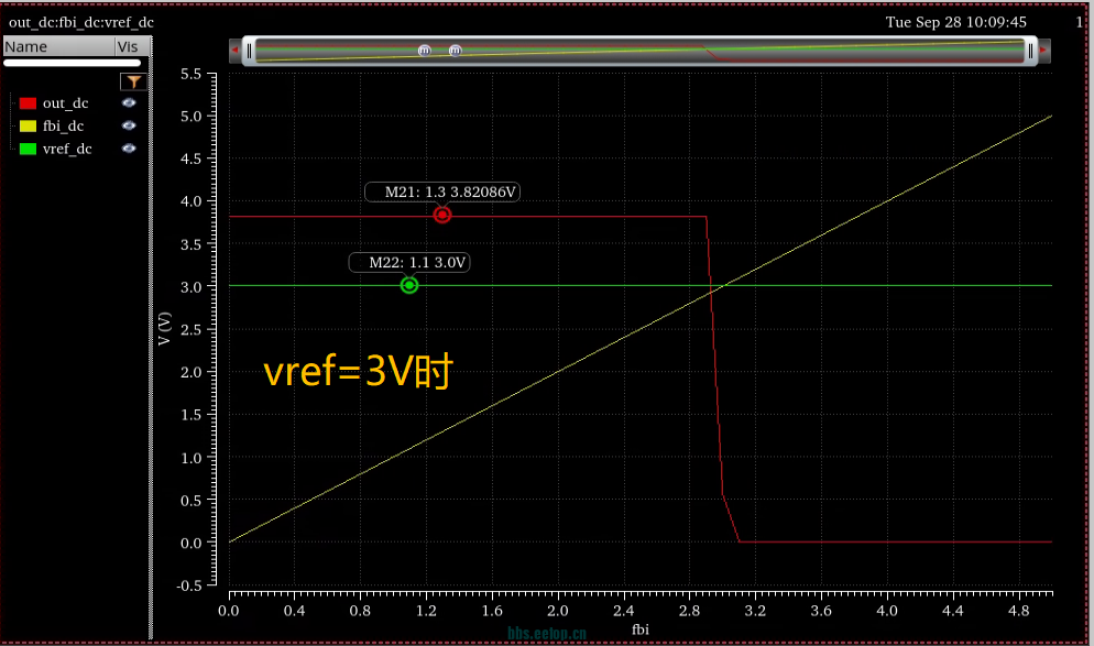

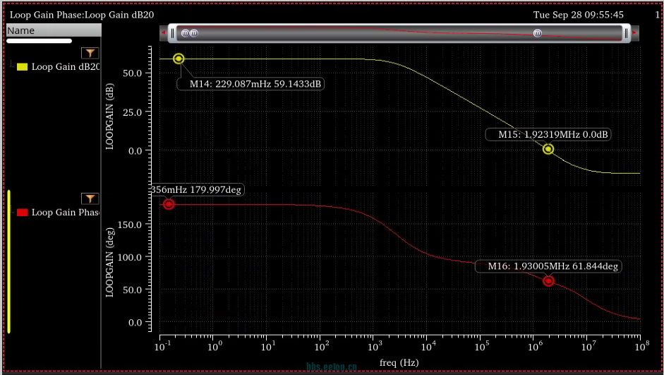

一个简单的五管运放,想按照这个思路弄成一个比较器,开环增益也有59db,也就是接近1000倍增益。那么vout=av*vid,我的正端vref=1.25V,设负端fbi为1V,vid=0.25V,我电源是5V,按理说不应该当vref>fbi时,输出为5V吗?可为什么实际输出只有2.3V左右?
而且发现vref越高,当vref>fbi输出也越大,到底是哪个地方想错了呢?

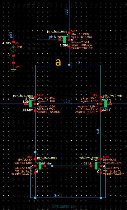

增益是小信号增益,小信号增益成立的条件是在某个确定的直流工作点下.你输入偏差那么大,怎么可以用两边一样的时候的增益来计算呢????至于输出2.3V,还是直流工作点限制。

感谢您的及时回复。应该是您说的直流限制吧,看了下上边的电流源的vds是2.386V
把之前看的东西给忘了,后来看了看才想起咋算的;
Va=Vin-Vgs=2.386V
输出上限≈Va-vdsat65
输出下限≈vdsat66
是这样吧?
因为这个Va的电压受谁控制之前理解错了,所以没想明白,比较菜这样的话就解释了为啥输入越大输出幅度也越大。
