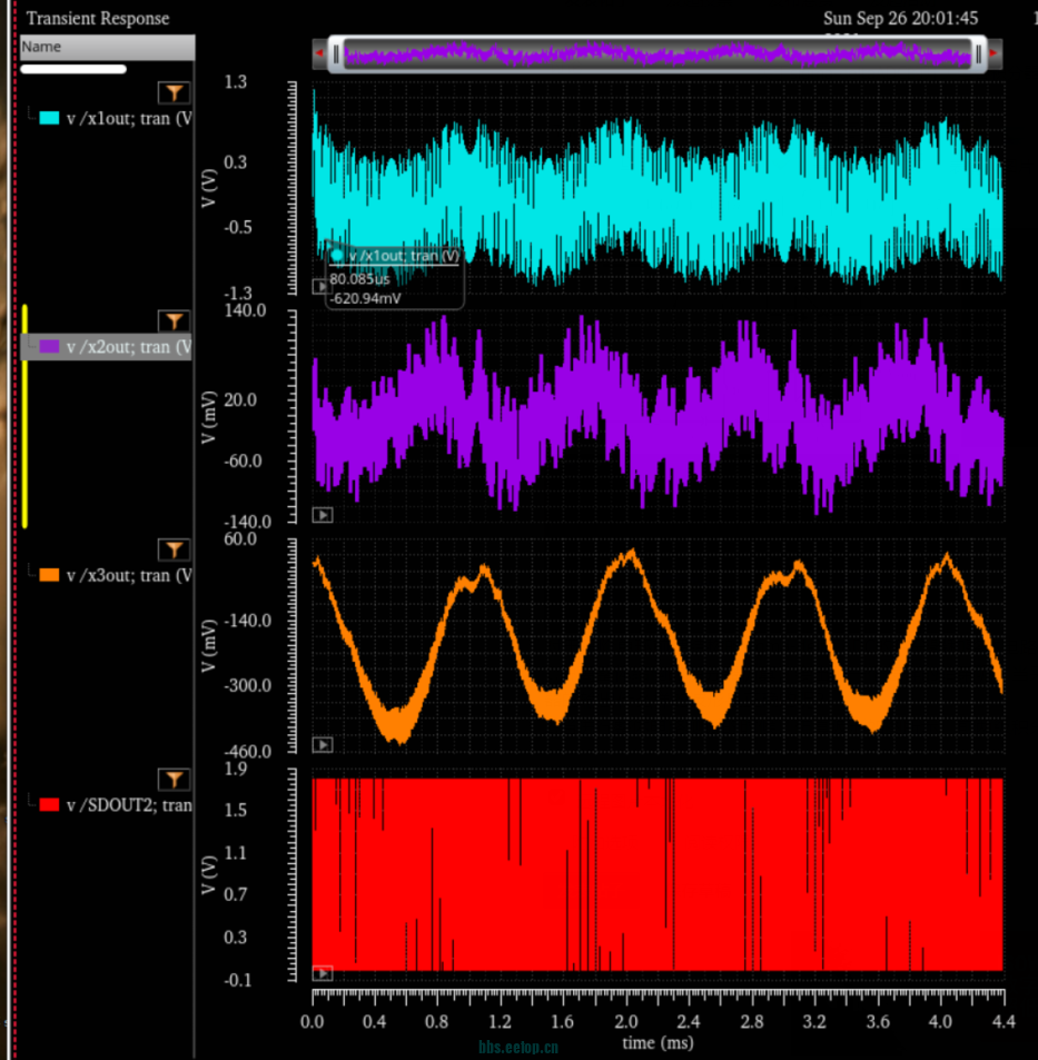

对于三阶单环前馈结构的sigma-delta ADC的积分器和整体电路有如下几个疑问
1.脱离整体结构的积分器仿真,会出现一个怎样的结果呢,当采样和积分电容的比值确定(具体电容值可修改),共模电平确定,可变量为差分输入信号幅度的大小,对于积分器的输出什么样的波形是正确的呢?是
2.当进行整体电路测试的时候,仿真波形如图所示,前两级积分器基本在共模电平附近变化,但是第三级积分器波形大多数位于下方。造成的影响是测试的ENOB 不到10bit(仿真测试为16bit)。
3.对与前馈结构的电容求和电路是怎样单独仿真呢

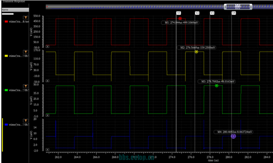

 楼主| 发表于 2021-9-27 11:04:30 | 显示全部楼层
不同输入,输出的积分器波形
回复 支持 1 反对 0
 楼主| 发表于 2021-10-2 15:13:04 | 显示全部楼层
推(下一级积分器交换时序),假定这里给定三级积分器的系数(积分电容/采样电容=0.32,0.3,0.17)具体结果看图。
Vout=Ci/Cs*Vin
499*0.32*0.3*0.17=8.06(mv)基本符合预期。
下面对求和电路做下分析(具体电路就不画了)
图表 1求和电路的采样阶段
图表 2求和电路的求和阶段
对电容求和的推导
C0=125f,C1=311.25F,C2=367.5f,c3=338.75f。
Qin=X0*C0+X1*C1+X2*C2+X3*C3
Qout=-Vout*(C1+C2+C3+C0)
Vout=-(X0*C0+X1*C1+X2*C2+X3*C3)/(C1+C2+C3+C0),依据图中数据,可计算Vout=-(485.86*125+194.34*311.25+97.17*367.5+38.86*338.75)/(125+311.25+367.5+338.75)=(-170094.625)/1142.5=-148.87(mv),图中数据显示为-147.153(mv)基本相符。
 楼主| 发表于 2021-10-2 15:13:51 | 显示全部楼层
