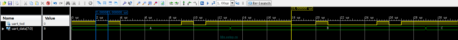

发表于 2021-9-27 23:30:10 | 显示全部楼层
tb100_uart_rx_stim.rar (895 Bytes , 下载次数: 5 )
说不定你是想要这个?仿真时长设为50us,文件的波特率是1Mbps,一个起始位,8个数据位,1个奇校验位(偶校验在文件中是注释的),1个停止位。仿真波形如下图:
 楼主| 发表于 2021-10-4 20:42:39 | 显示全部楼层
innovation 发表于 2021-9-27 23:30
说不定你是想要这个?仿真时长设为50us,文件的波特率是1Mbps,一个起始位,8个数据位,1个奇校验位(偶 ...
感谢感谢,我就是在仿真uart功能
