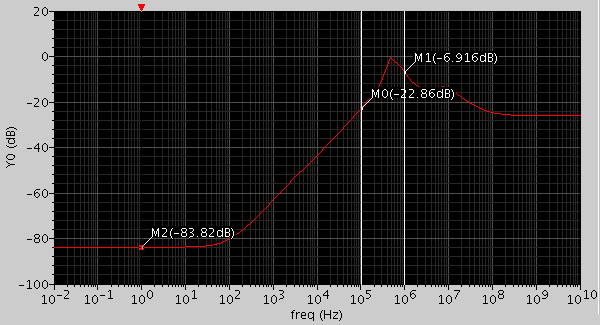

仿真bandgap电路,发现电源抑制比值如图所示,不知道是否合适,或者有些什么样改进办法, 谢谢!

低频还行,你这高频有点拉胯了。
发表于 2021-9-16 15:20:40 | 显示全部楼层
低频还行,高频很差,一般可以做到-20dB以下,至于你说的优化方法,俺也不知道比BG结构,没办法讲优化方法

依你的意思做成这样子也可以了吗?求大神有空细谈,谢谢!

那会符合要求吗?你平时做到怎样范围值,谢谢!

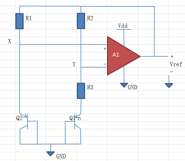

就是常规的bandgap设计结构,谢谢!

像基准源这种,参数指标要定在什么值很大程度是根据你的应用场景。比如不同corner下漂移量,TC值,RMS值,PSRR等。如果不清楚系统对基准源是需求,一般在0~1kHZ是60dB以上,1MHz在40dB以上,10MHz能有15dB。这只是我使用时的标准,不绝对。仅供参考。

有什么方法能提高PSRR么 我就知道cascode 反馈结构 很想知道环路增益多少合适
