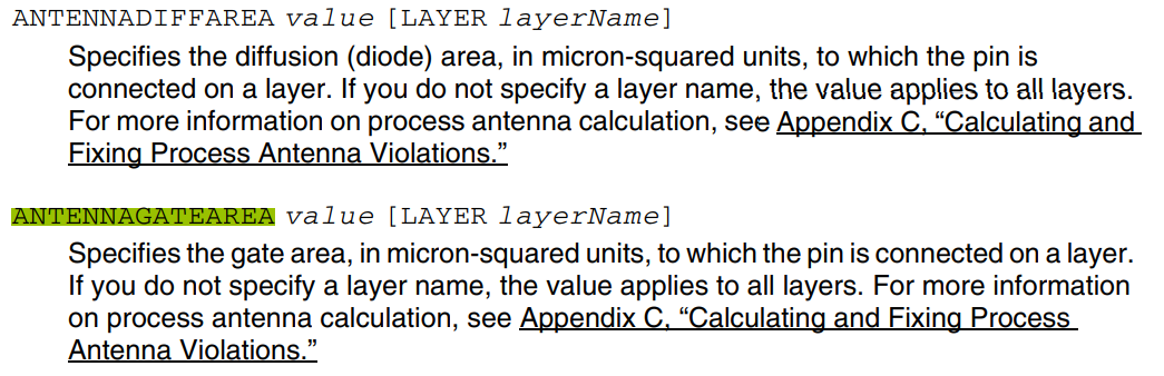

Backend_yancy 发表于 2021-9-2 02:02
请问下这个area和里面的diffarea是什么意思?有什么用呢?能详细讲讲吗
这个文档名字是 lefdefref.pdf,在INVS安装目录下可以找到。
find . -name "lefdefref.pdf"
或进到INVS安装目录下的bin/, 运行 ./cdnshelp
记得要断网,避免cdnshelp在背景上传数据
