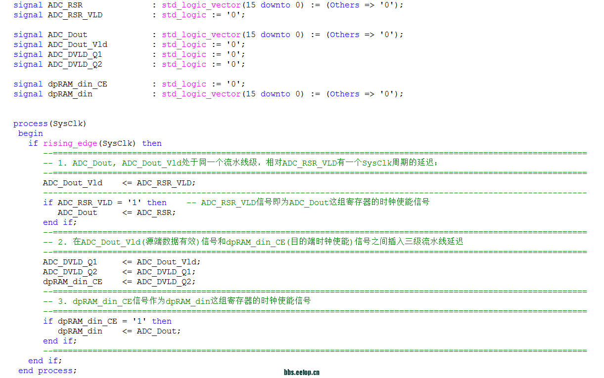

发表于 2021-8-23 14:11:18 | 显示全部楼层
come_on_sn 发表于 2021-8-23 11:05
您好,关于源端数据有效和目的端时钟使能信号,能具体讲讲吗?
基础比较薄弱,谢谢了
好吧,我举一个比较典型的例子吧,比如说,咱们有一个SPI接口16-bits的ADC,工作于1MSPS,那么我们每隔1us需要通过SPI接口串行移位输入一个16-bits的转换数据,并将这个数据存入缓存中,这个例子就需要控制相关触发器的时钟使能,比如说,我们把ADC SPI接口的移位寄存器定义为ADC_RSR[15:0],在一个状态机的控制下通过SPI接口读取ADC的转换数据,16-bits移位完成时,我们产生一个单周期的脉冲信号,ADC_RSR_VLD,那么,我们就可以用这个信号控制只在ADC_RSR_VLD有效的这个时钟周期将ADC_RSR[15:0]这组数据写入另一组寄存器(比如说:ADC_Dout[15:0]),同时,ADC_RSR_VLD通过一个寄存器后变为ADC_Dout_Vld,然后我们再将ADC_Dout[15:0]这组数据写入缓存(比如说,片内的Block dpRAM),需要的话,我们可以在ADC_Dout[15:0]到dpRAM_din[15:0]之间插入我们想要的流水线延迟:
