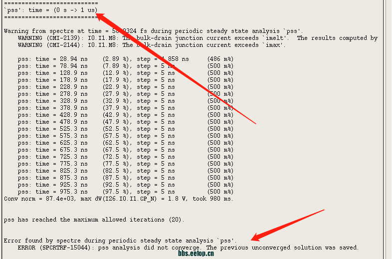

我想要看电路中晶体管的工作状态,因为电路是动态的,相应的电压在变化,单独仿dc point来看工作区域不是很充分,  请问大佬可以通过pss仿真来看晶体管的工作状态么?   具体要怎么弄   image.png
我自己仿了200us的tran     不知道为什么pss只有1us   而且还报错了

你PSS没设置好。你PSS一定要用port去仿真,检查一下你是否还有比的大信号。

大佬你好,请问“port一下”具体是怎么操作的啊,我现在仿真的电路里带振荡器和分频器,不知道为什么pss总是不收敛,我怀疑是我在设置界面的频率那里没设置对
