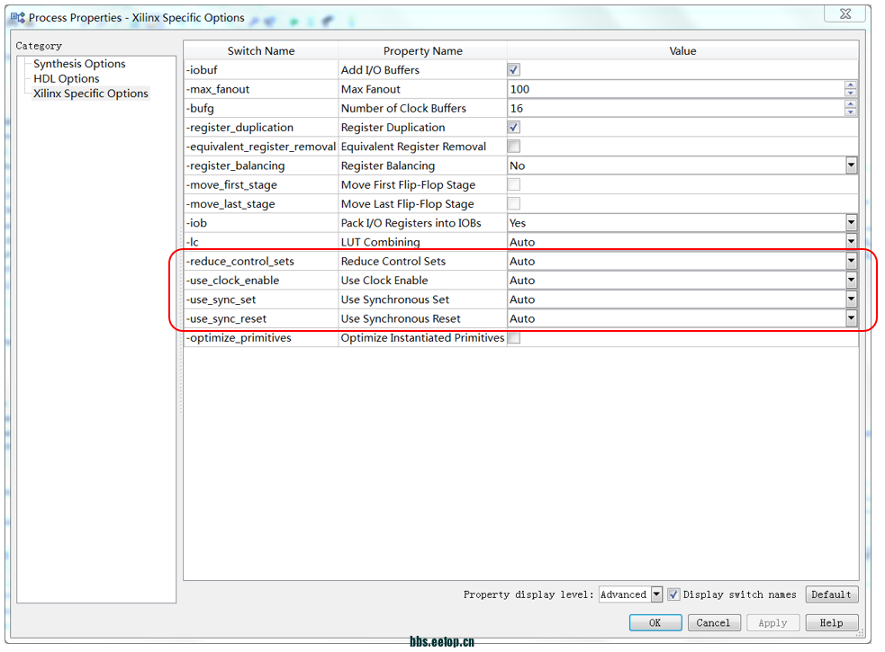

        Spartan-6的一个Slice中包含8个触发器(FFs),每个触发器包括两个控制信号:CESR(只能用作ResetSet之一),但这8个触发器共用控制信号输入端口,这一特性限制控制信号不同的触发器在布局(Map)时,不能优化入同一Slice,正是基于此,Xilinx推荐对于低扇出的触发器控制信号在代码编写时尽量吸收进触发器D输入端之前的LUT中,并在XST的综合属性选项中提供配置项,让XST综合时自动将低扇出的控制信号吸收进触发器D输入端之前的LUT中,如下图:

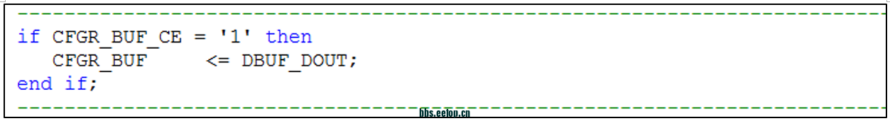

  但是,对于设计中大量使用的门控型总线数据,即满足某种条件时寄存一组总线数据,采用FDE的设计方式更有利于控制CE信号的扇出数量,基于此思路,特别试验,代码如下,其中DBUF_DOUTCFGR_BUF即为32-bits的总线型数据:

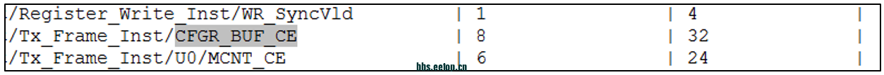

  布局后,查看XSTMap Report中的Control Sets章节,如下图:
  可以看到,CFGR_BUF[31:0]这组总线数据采用8Slices实现,每个Slice使用4FFs,符合设计预期。
  查看PAR后的Static Timing报告,可以看到,Static Timing报告中对CFGR_BUF_CE信号的扇出数量统计为9,即每个SliceCE输入端口统计为一个信号扇出,符合设计预期,如下图:
  综合Xilinx用户手册介绍的原理和实际试验结果,可以得出如下结论:XST在对Spartan-6布局布线时一个SliceSRCE输入端口统计为一个信号扇出负载。
