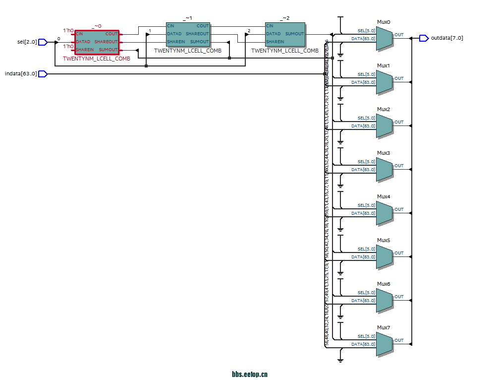

同时求助有没有会用for循环写的??
module MUX
    parameter   m = 8,
    parameter   n = 8,
    parameter   width = 3
    input   [n*m-1:0]   indata,
    input   [width-1:0] sel,
    output  [m-1:0]     outdata
assign  outdata =   indata[(m*(sel+1)-1)-:m];
endmodule
[a-:b]等同于[a:a-b+1],含有参数时能够自动综合成MUX
综合成的RTL电路
