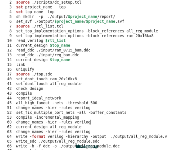

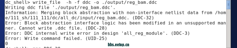

在做层次化时,对子模块创建BAM模型,在顶层综合时,current_design到子模块,导出更新过后的子模块BAM模型ddc文件时,有error,但导出子模块点V时没问题,报错和流程如下,一共两个BAM的子模块 ram_60*16*8和all_reg_module。谢谢。 ddc.PNG hierarchy_ddc.PNG
