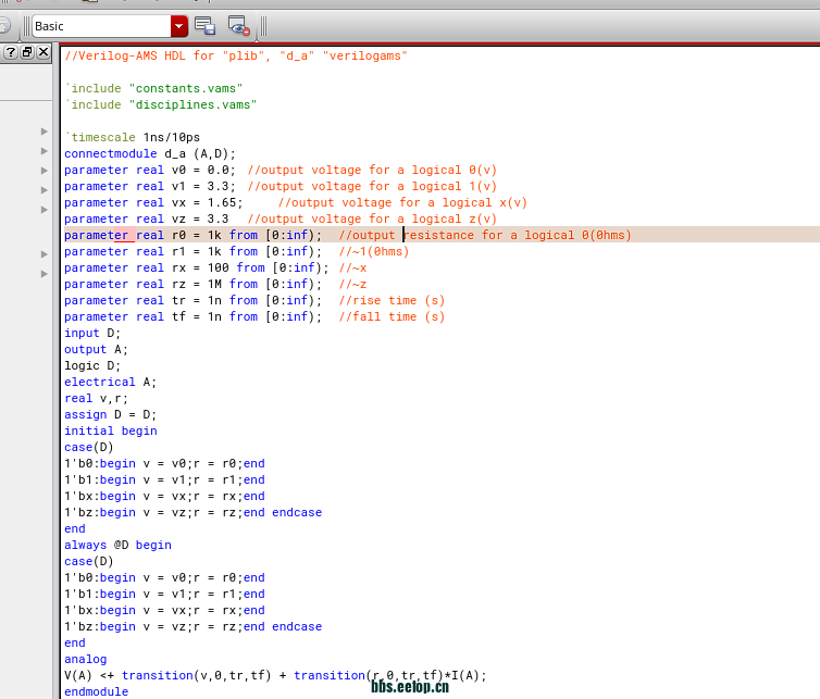

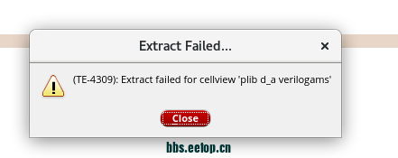

保存时出现了如下错误,哪里有问题呢?
发表于 2021-7-20 15:17:51 | 显示全部楼层
少了个分号,有波浪线显然是语法错误

 楼主| 发表于 2021-7-20 18:47:47 | 显示全部楼层
luciano 发表于 2021-7-20 15:17
少了个分号,有波浪线显然是语法错误
哦哦谢谢,小白新上路
