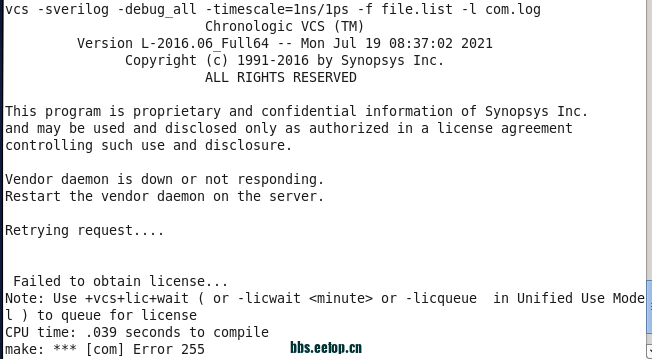

麻烦请问一下,我在用VCS仿真时,为什么会出现这种错误呢?做的是一个很简单的4选一选择器,敲上去的代码感觉是正确的呢。万分感谢!

license许可证问题..

没有license了,可以把+vcs+lic+wait这个选项加上,等待到有licence了会自动跑
