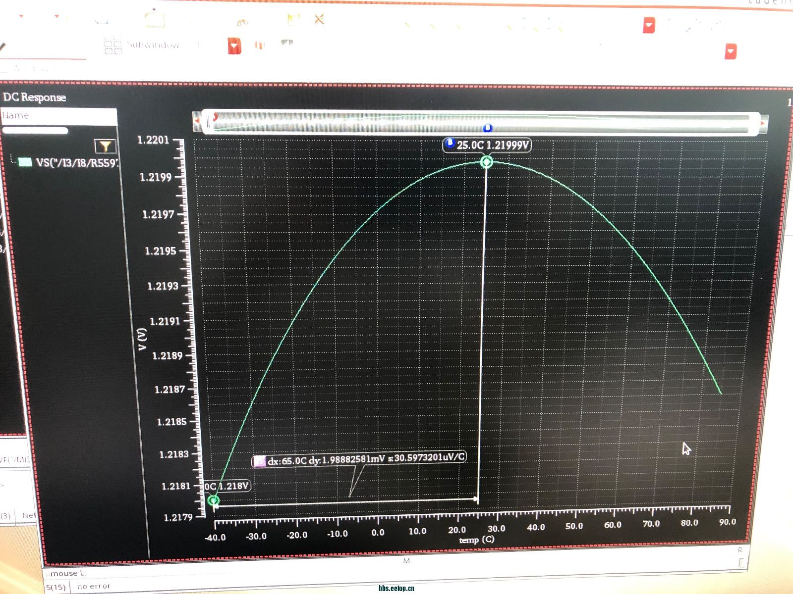

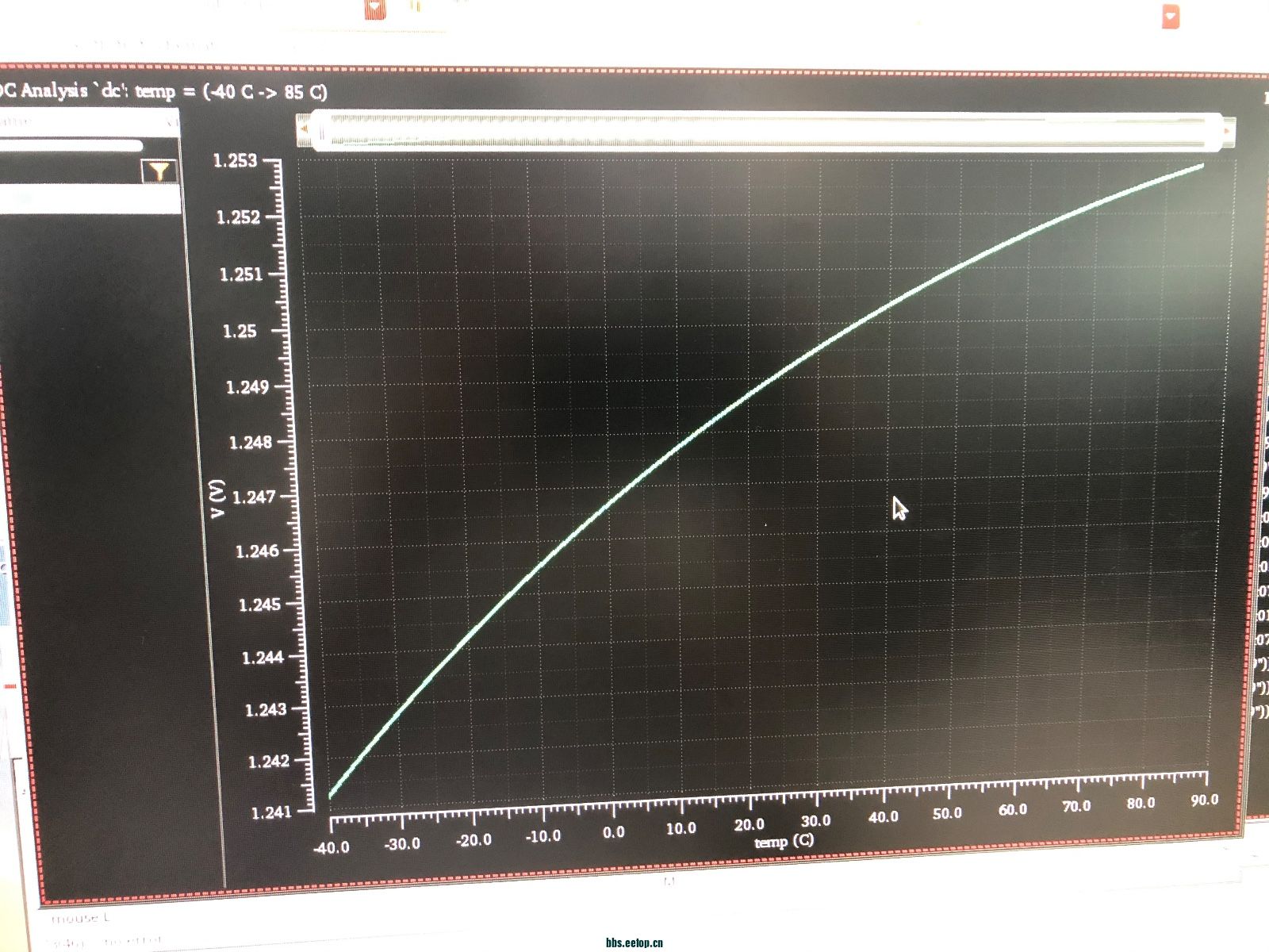

咨询一下,自己搭建的bandgap的温漂曲线为啥不在25度附近收敛?
是不是哪里参数配置错了?
左图的差异有12mv;而右图应该是正确的温漂曲线,最大差异在2mv左右;
E73DECD2-4770-4DE7-8EB5-DD31913242AC.jpeg 78F2C596-3F92-44D7-987D-5B9C641F8DA3.jpeg
发表于 2021-7-19 15:34:30 | 显示全部楼层
电压比没调对
发表于 2021-7-19 15:39:09 | 显示全部楼层
楼上正解。
发表于 2021-7-19 15:39:28 | 显示全部楼层
正温度系数太大了,稍微调一下。
发表于 2021-7-19 15:56:24 | 显示全部楼层
说明输出电压还是正向温度性质,需要加大负温度相关系数达到平衡
 楼主| 发表于 2021-7-20 09:19:02 | 显示全部楼层
YyuanRTs 发表于 2021-7-19 15:34
电压比没调对
你好,请教下是啥电压比的?
 楼主| 发表于 2021-7-20 09:23:06 | 显示全部楼层
hitzhabc 发表于 2021-7-19 15:39
正温度系数太大了,稍微调一下。
你好,是不是Vt*ln(n)的那个等效电阻调小一点;
因为Vbe的大小是和偏置电流匹配的,好像不太好调;
发表于 2021-7-20 10:34:35 | 显示全部楼层
实际上,带隙的温度系数就是一个正温度系数的部分,一个负温度系数的部分。随便调整哪个都是可以的,当然,输出电压也会随之变化。
 楼主| 发表于 2021-7-20 14:15:48 | 显示全部楼层
hitzhabc 发表于 2021-7-20 10:34
实际上,带隙的温度系数就是一个正温度系数的部分,一个负温度系数的部分。随便调整哪个都是可以的,当然 ...
实际仿了下,三极管的负温度系数为-2.19mV/C;而此时正温度系数约为(k/q)*ln(n)*(1+4)=1.5mV/C;
现电阻比4小了些,将其调整到6.4左右可以使正负温度系数在25℃左右达到平衡;
