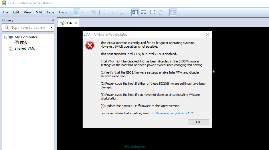

[求助] 在安装VMware的时候出现如下问题,该这么解呢。
发表于 2021-7-17 16:05:45 | 显示全部楼层 |阅读模式
麻烦请问一下,在安装VMware的时候出现下面的问题,该这么解决呢?谢谢啦
发表于 2021-7-17 20:18:17 | 显示全部楼层
开机后,按屏幕提示的功能键,进入BIOS界面,打开VT-x功能,保存退出.
