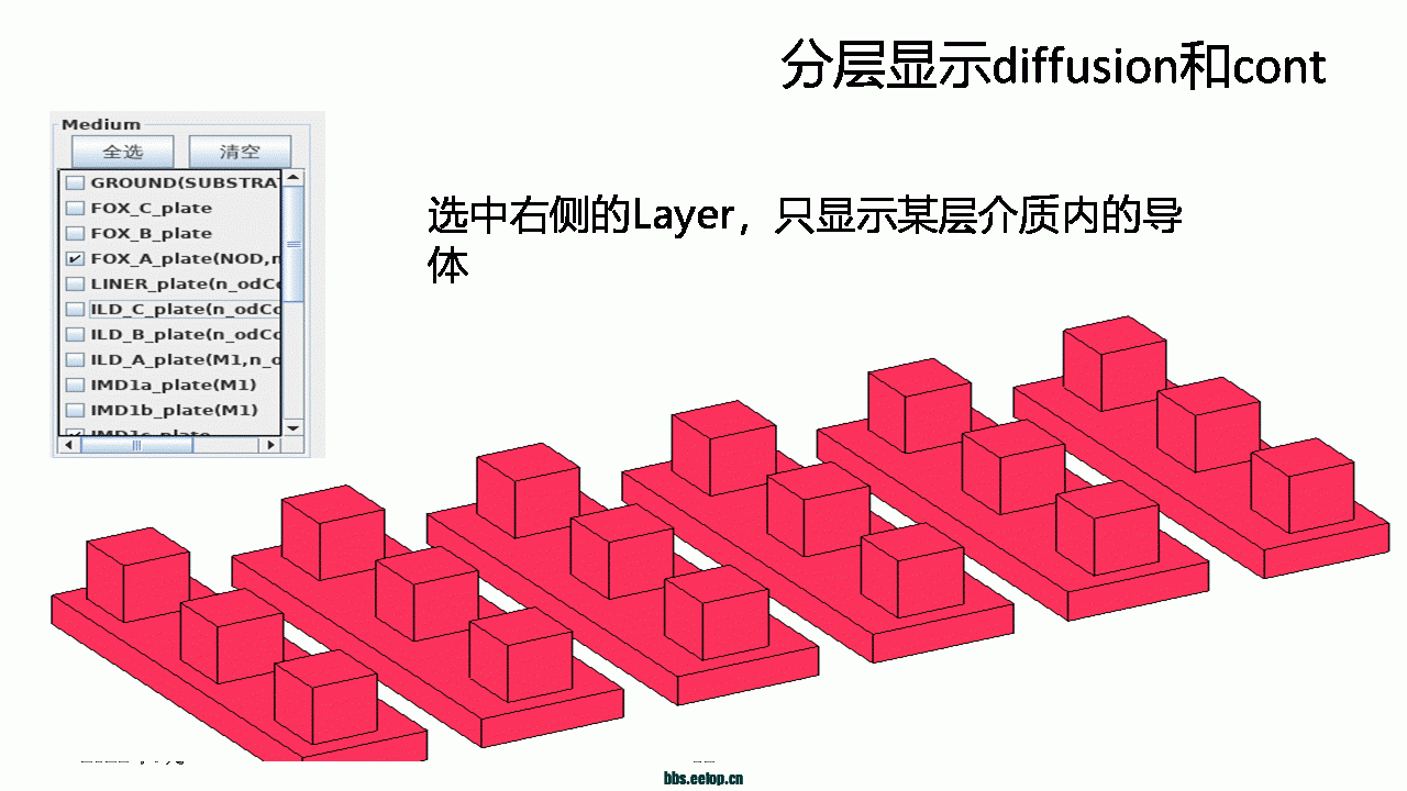

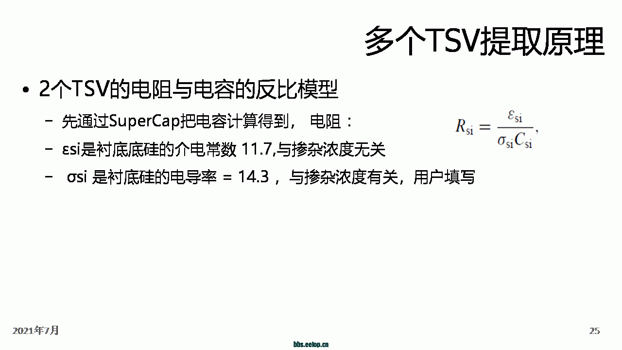

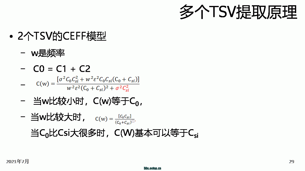

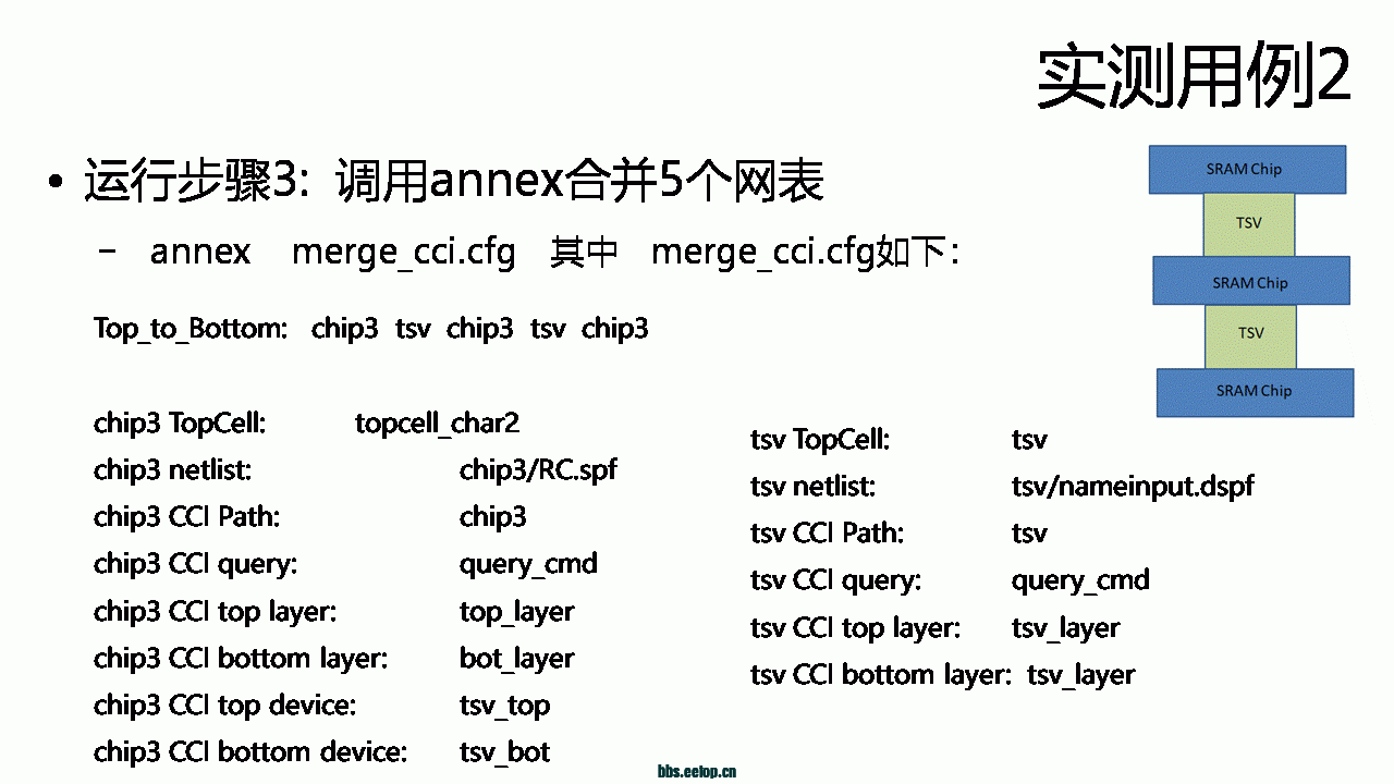

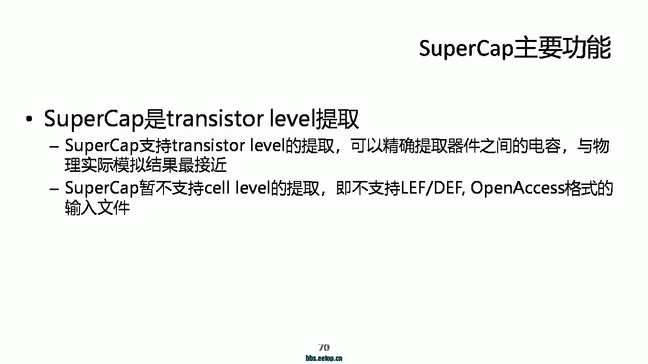

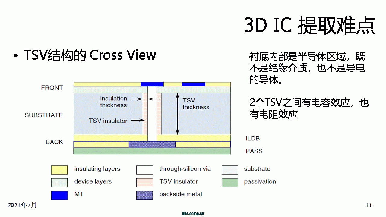

发表于 2021-7-16 08:47:47 | 显示全部楼层 |阅读模式
附件图片是具体描述,供参考。
