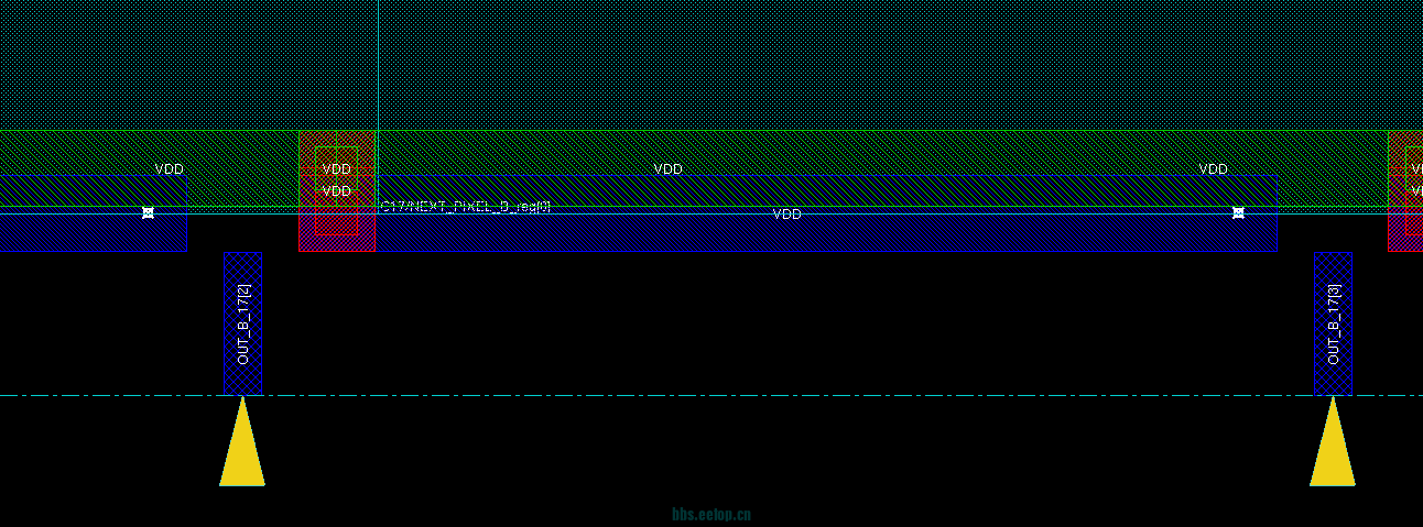

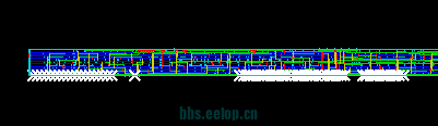

NanoRoute后VDD有多层,且部分未连接起来,有大神知道啥问题吗?

发表于 2021-7-21 11:30:27 | 显示全部楼层
第二张图 VDD_ERROR2.png 有些古怪。 OUT_B_17[3], OUT_B_17[2]这两个pin貌似特别长,而且似乎是M1。因为这两个pin太长,会碰到VDD followpin,工具就把VDD followpin打断了。
把 OUT_B_17[3], [2]放到M2,M4试试看。
或者加大底边core和boundary的间距,让最底下的followpin离开远一定。
