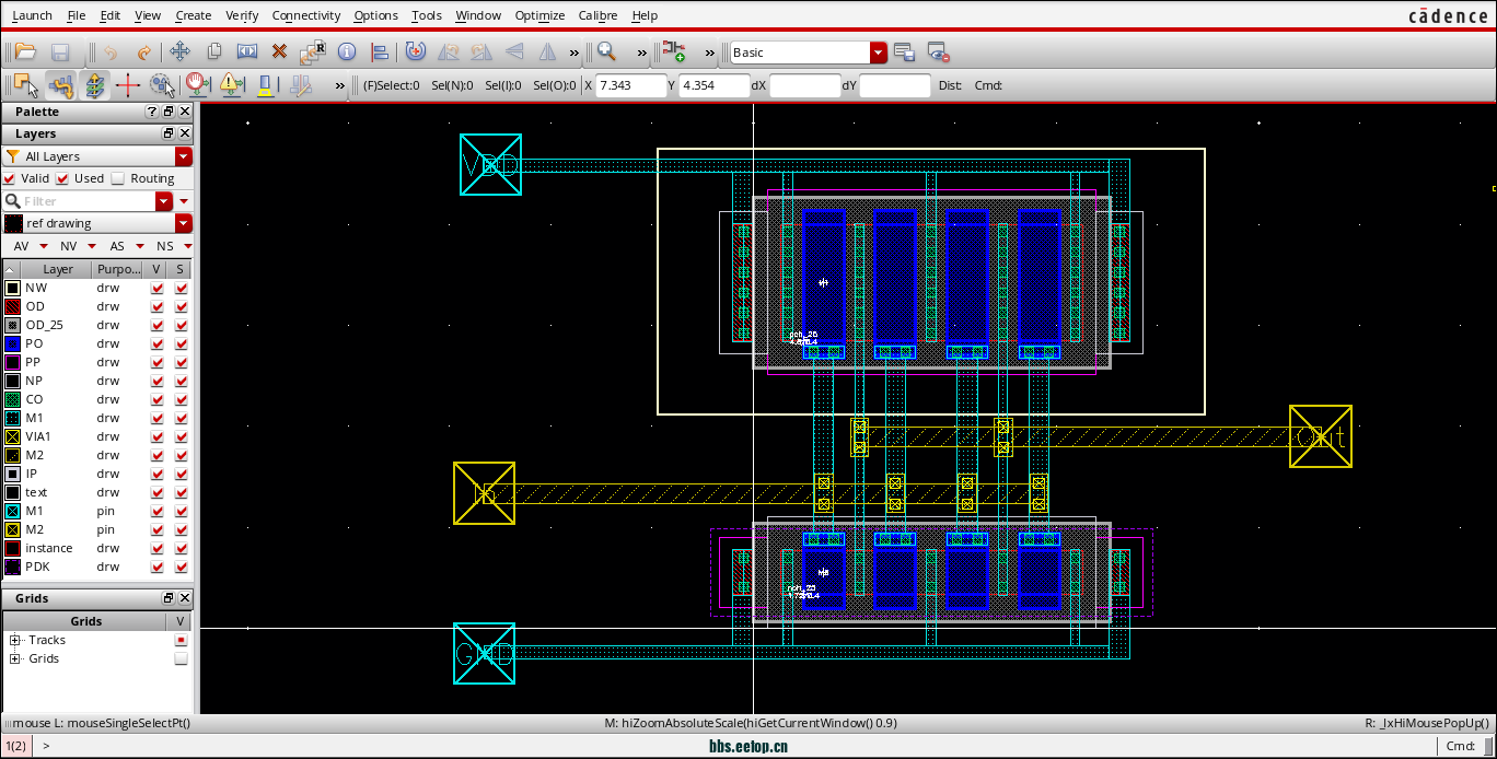

第一次画版图,画了一个反相器,如下所示:

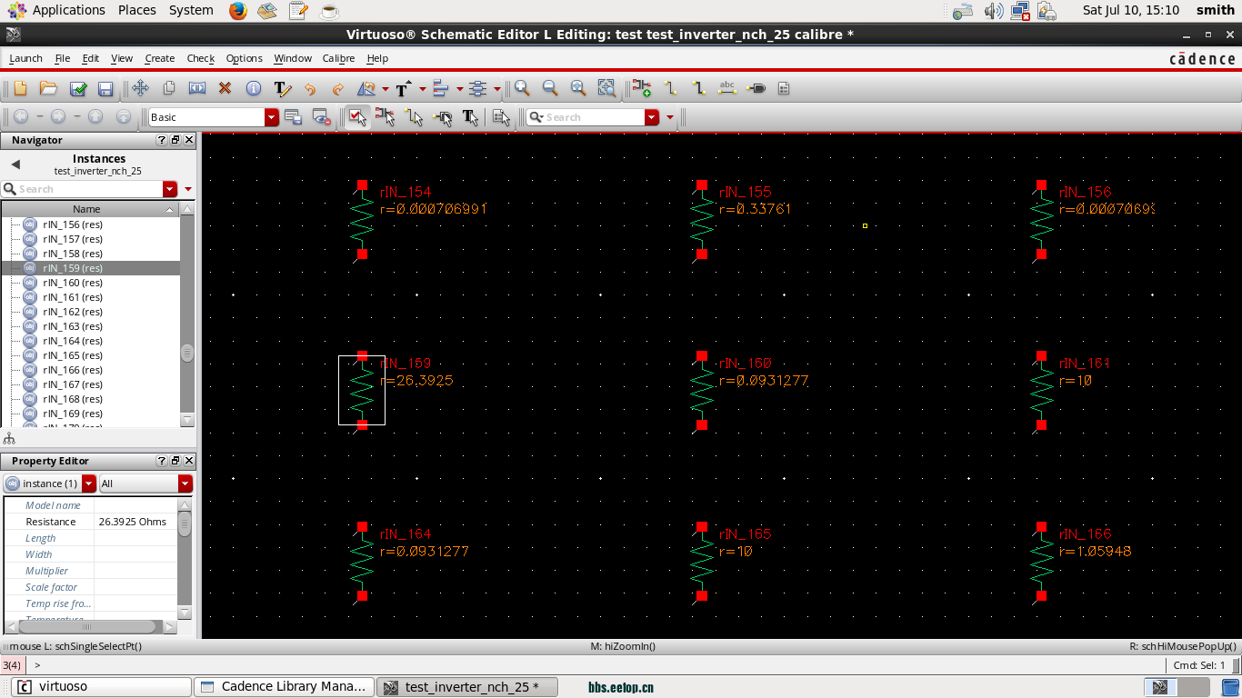

反提后,发现最大电阻值为26 ohms,如图所示

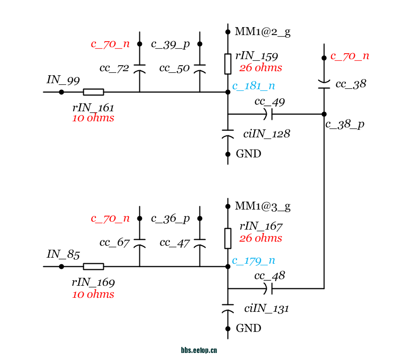

根据反提的网表,画出原理电路如下图所示
请大家帮忙分析一下,为什么输入电阻会这么大,如何修改版图能减小该电阻?谢谢!
发表于 2021-7-10 08:55:55 | 显示全部楼层
增加线宽,减小走线长度
