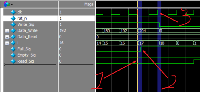

这个问题在同步/异步FIFO当中都存在
上图波形图中,考虑连续写入FIFO 16个数据的情形,在1处时钟上升沿,第16个数据192被写入,读指针和写指针相等,在这个时钟上升沿之后,2处Full_Sig被拉高。
但是对于Testbench而言,在1处的时钟上升沿,Testbench检测出Full_Sig还是为0(因为这个时钟上升沿之后,Full_Sig才被拉高),所以Testbench得出的判断是此时FIFO还没满,所以在时钟上升沿之后驱动Write_Sig继续为高,驱动Data_Write为204,计划再写入一个数据进去。
但是在3处时钟上升沿,对于FIFO而言,检测到Full_Sig已经被拉高,所以1处Testbench驱动的数据204并不会被FIFO采集并写入FIFO。
想问的问题是,要不要提前一个周期把FULL/EMPTY标志给置起来呢?
发表于 2021-7-14 18:40:10 | 显示全部楼层
FULL IS FULL, ALMOST FULL IS ALMOST FULL. just use names to name them.
