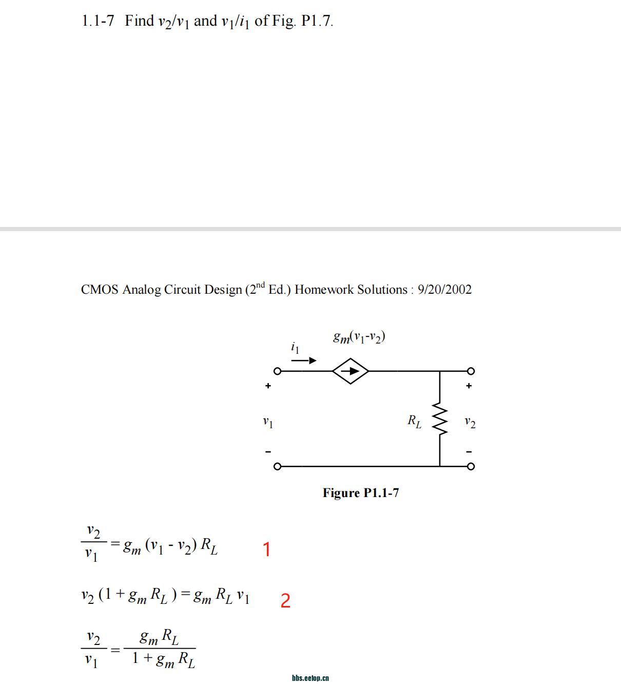

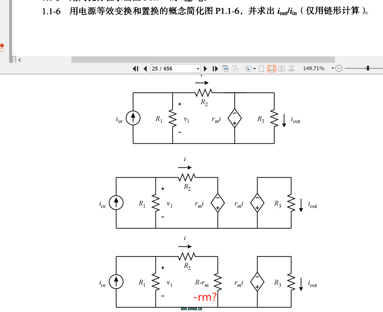

如题,最近在看艾伦 CMOS模拟集成电路设计第二版的书,做第一章习题的时候有两个不太懂,求助各位大神,在此先谢过
Q1.1.1-6里面电源等效变换后为什么是R-rm而不是-rm,R是哪里来的?
Q2.1.1-7。第二个等式是从第一个等式换算过来的吗,为什么我怎么都推不出来?还是说等式二用到了其它的公式定理?
 楼主| 发表于 2021-6-23 12:44:24 | 显示全部楼层
第二个问题好像等式第一个是错误的,Q1有知道的大佬吗?
