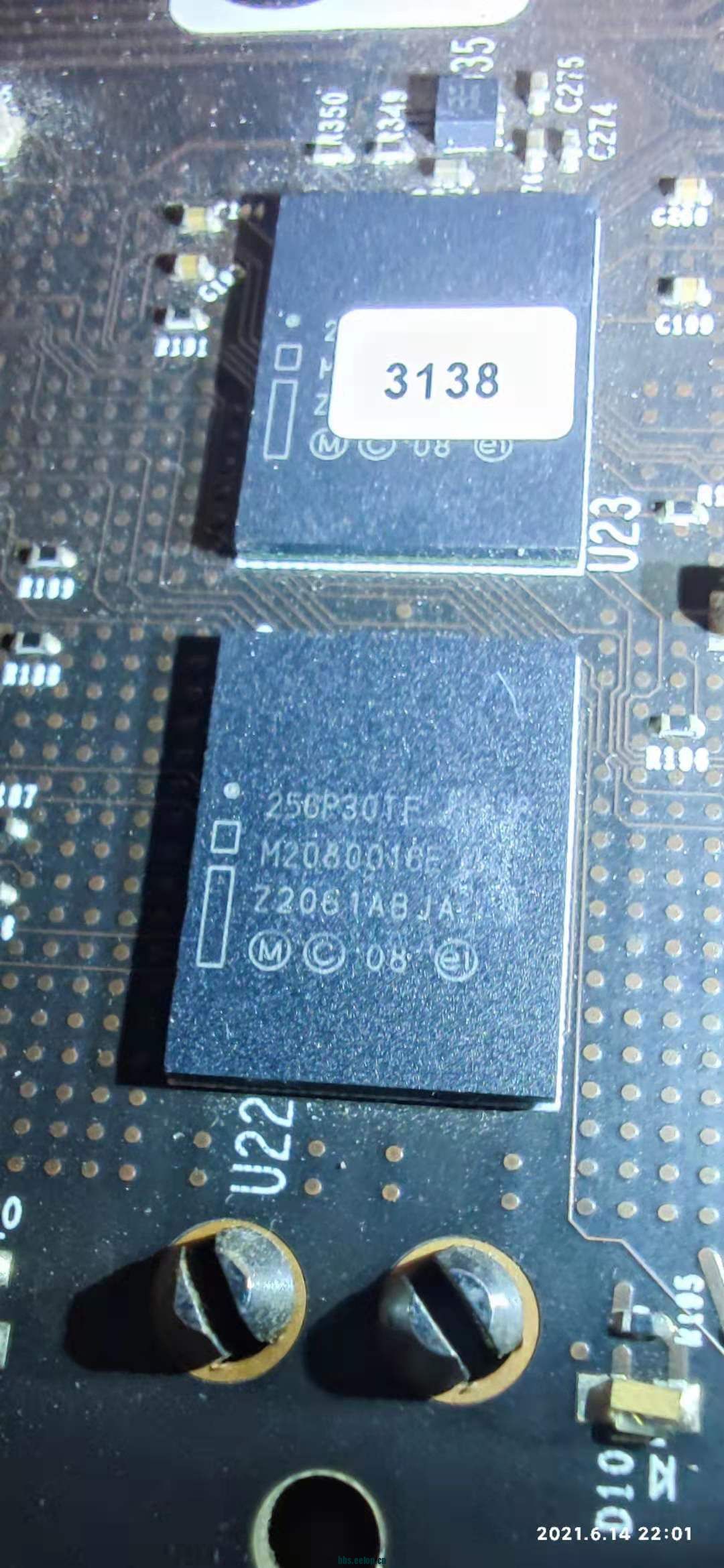

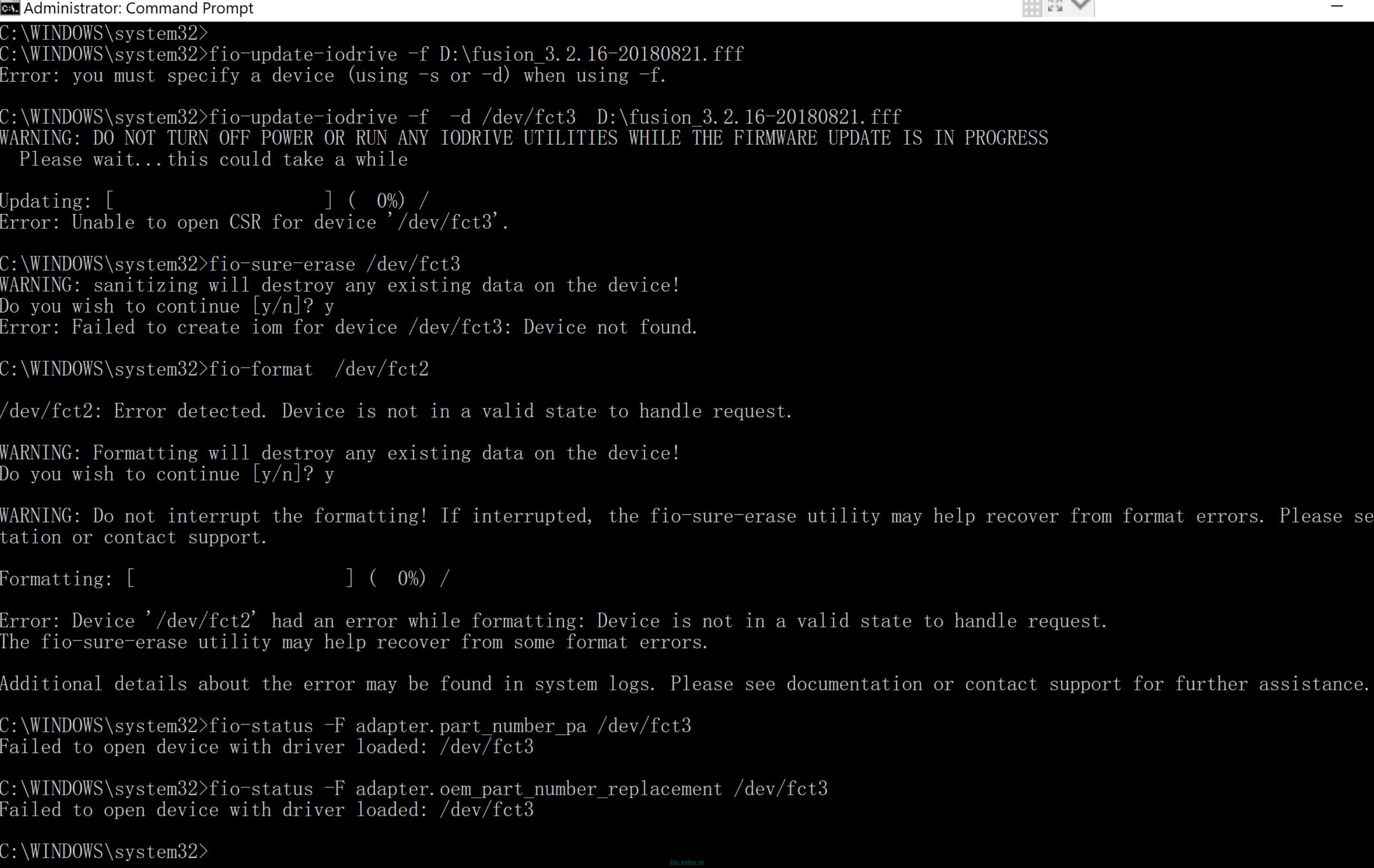

客户的一块Fusion-io ioDrive2 Duo SSD 无奈在升级固件的时候刷错型号变砖了
找个编程器等多位人士,无法解决 没办法才来这里求救,最后希望 谢谢各位。

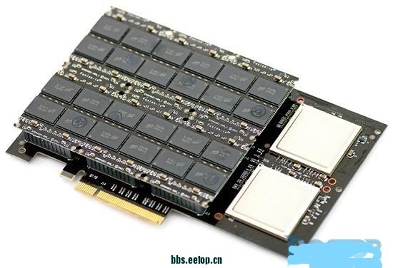

Fusion ioDrive2 Duo 1.2TB SLC是一个全高半长(FHHL)的8 PCI-Express 2.0通道卡,有两个控制器和一个连接到主电路板的PCIe交换机。NAND通过两个子板来连接,这样如果需要切换到新的NAND设置的话,Fusion-io就有制造上的优势。Fusion-io不用每次在NAND制程变化的时候重新设计自己的卡,可以安装一个新的子板,然后将新固件刷入到FPGA。我们的SLC ioDrive2 Duo由2个600GB ioMemory设备组成,每个设备使用4通道PCIe连接。PCB布局非常有效,在卡的右边有很大的被动式散热片覆盖两个控制器。
每个控制器代表一个ioDrive2,有自己的40纳米制程Xilinx Virtex-6 FPGA和768GB SLC NAND池。我们测评的ioDrive2 Duo使用镁光的NAND,不过Fusion-io本身是不限于任何一家NAND制造商的。每个设备有24个32GB NAND芯片,在格式化之后有600GB可用容量。这个比率意味着过量配置水平是22%,差不多和大多数企业级闪存设备相同

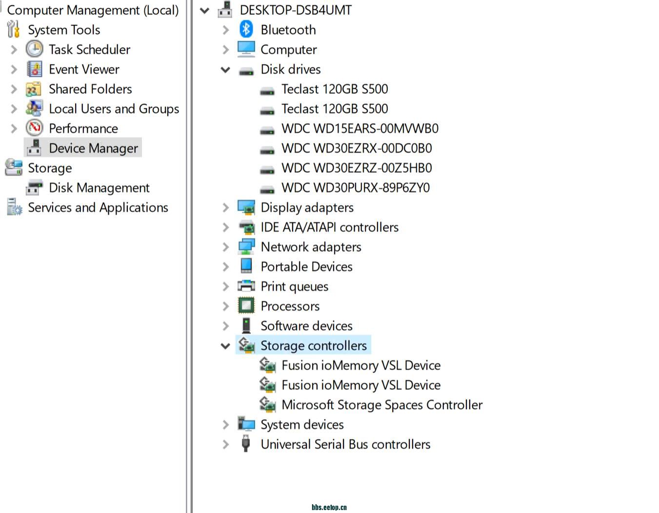

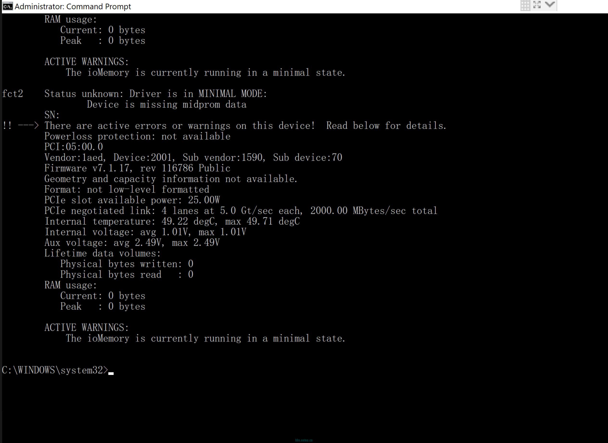

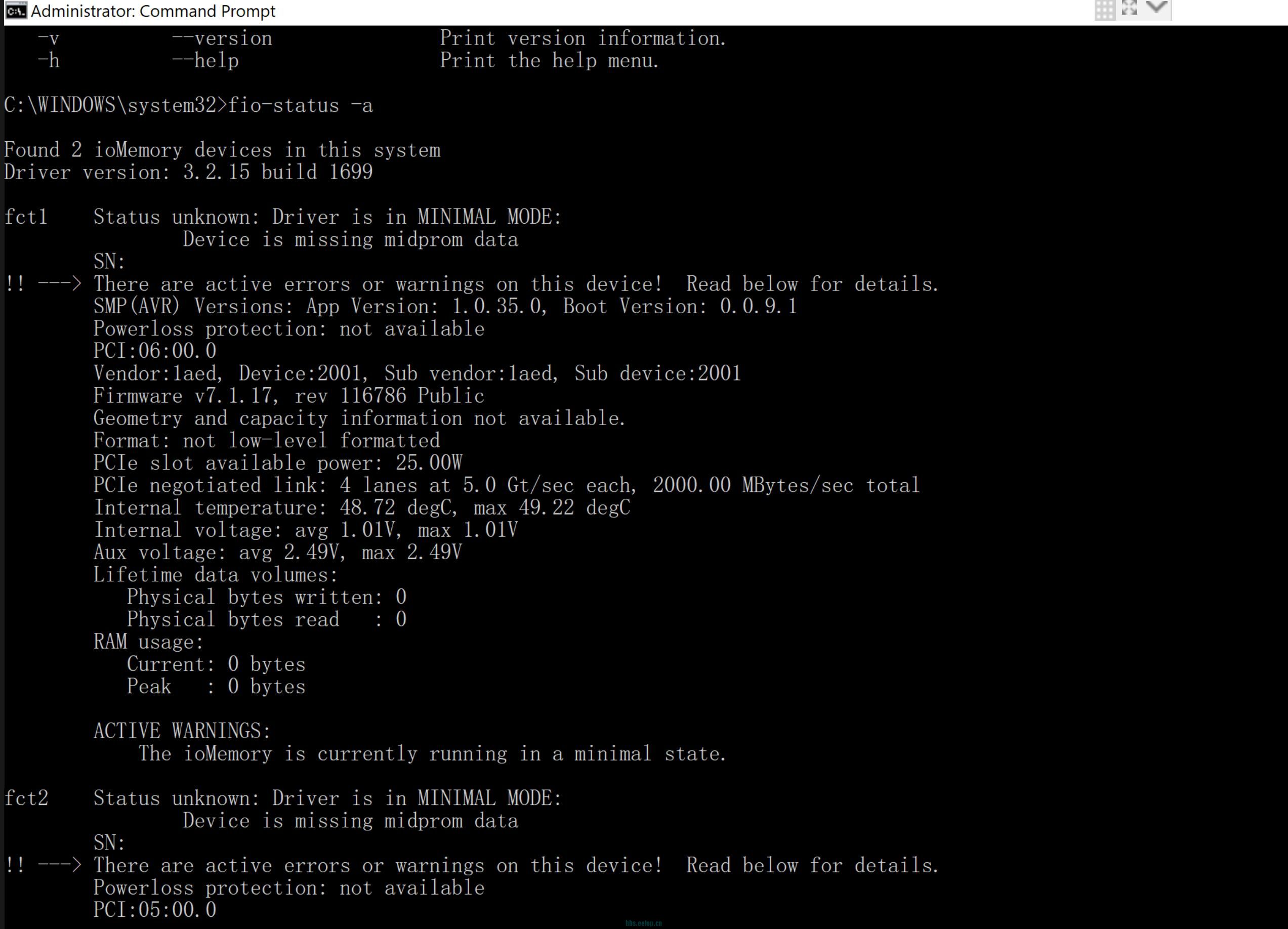

目前故障是在原厂的Virtual Storage Layer(VSL:虚拟存储层)软件 各种命令下无法执行(格式化 装载 等) 提示 已分离找不着设备!!!

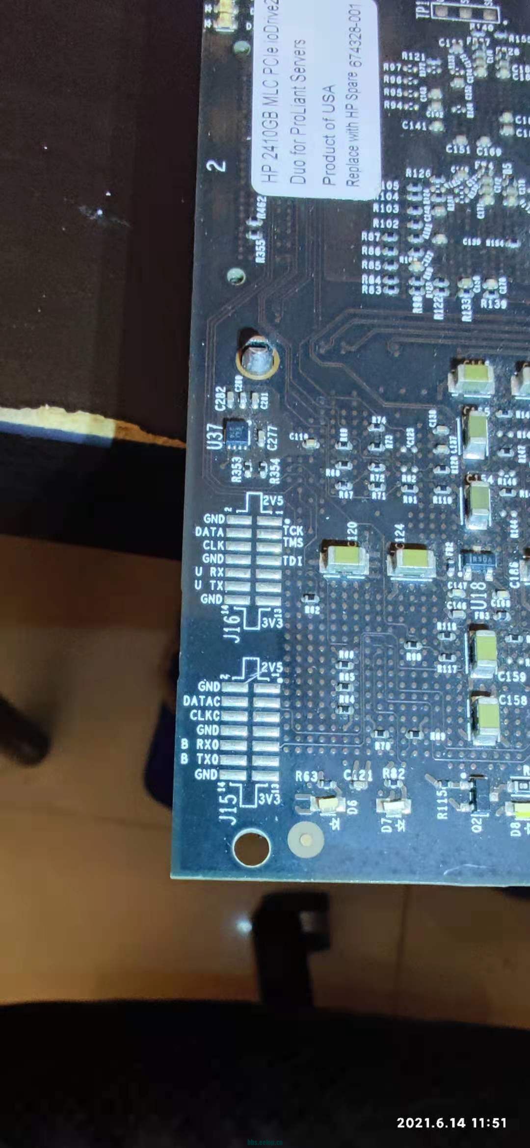

目前能够下手的地方就是板卡背后有连接Xilinx Virtex-6 FPGA 接口 不知道怎么下手在线刷新固件

发表于 2021-6-16 16:54:09 | 显示全部楼层
已经看不到设备了吗?fusion-io不是还提供了NAND控制器的SDK吗
 楼主| 发表于 2021-6-16 17:46:26 | 显示全部楼层
可以看到设备
发表于 2021-6-16 20:12:28 | 显示全部楼层
既然还能看到设备,那么无法再次刷入固件吗? 按理说通过官方提供的SDK可以绕过VSL直接访问NAND 控制器
 楼主| 发表于 2021-6-17 12:32:17 | 显示全部楼层
phoenixson 发表于 2021-6-16 20:12
既然还能看到设备,那么无法再次刷入固件吗? 按理说通过官方提供的SDK可以绕过VSL直接访问NAND 控制器 ...
先谢谢你了phoenixson
对的用VSL无法挂载上去。。
SDK没用过 也不知道那里下载
