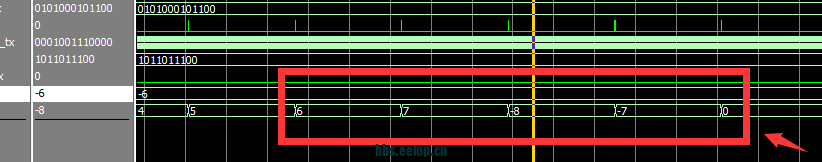

[求助] verilog写的计数器出现负数怎么回事?

发表于 2021-5-31 22:39:40 | 显示全部楼层
你選錯進制了
发表于 2021-5-31 23:14:02 | 显示全部楼层
改成无符号数
 楼主| 发表于 2021-6-1 10:06:24 | 显示全部楼层
StevenYwh 发表于 2021-5-31 23:14
改成无符号数
我没有定义为有符号数啊  不是默认的是无符号数吗
发表于 2021-6-1 10:11:48 | 显示全部楼层
波形图上显示改为unsigned,别改成decimal
发表于 2021-6-1 15:38:36 | 显示全部楼层
modelsim仿真输出的波形,可以选择每个信号显示的进制类型,默认应该是十六进制。你图中的ms是选择的signed decimal
 楼主| 发表于 2021-6-1 19:27:58 | 显示全部楼层
好的 我试试,谢谢
 楼主| 发表于 2021-6-1 19:30:08 | 显示全部楼层
smarthb 发表于 2021-6-1 15:38
modelsim仿真输出的波形,可以选择每个信号显示的进制类型,默认应该是十六进制。你图中的ms是选择的signed ...
好的 谢谢
